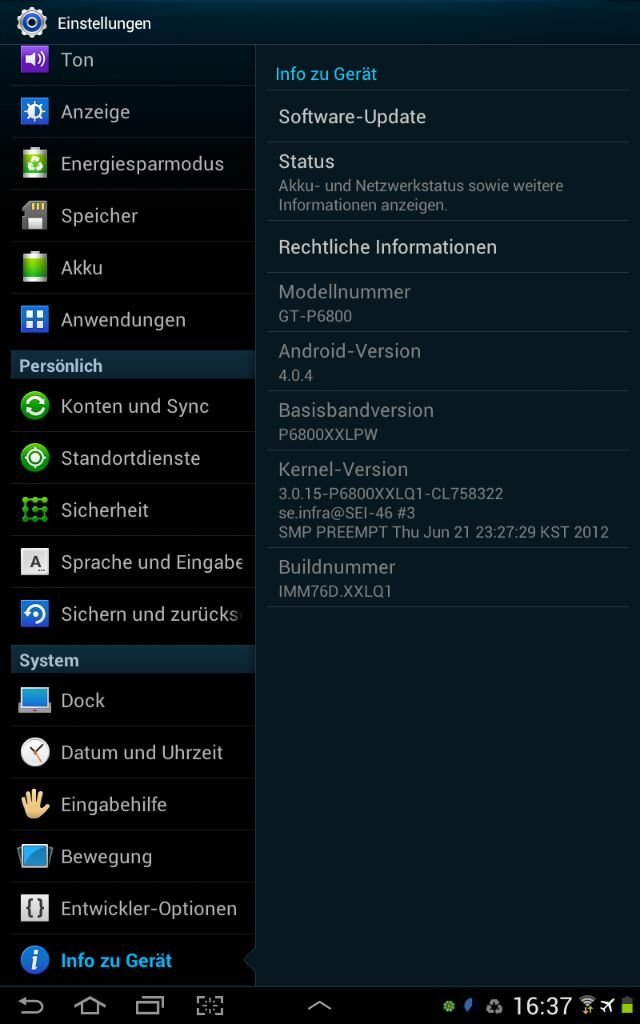

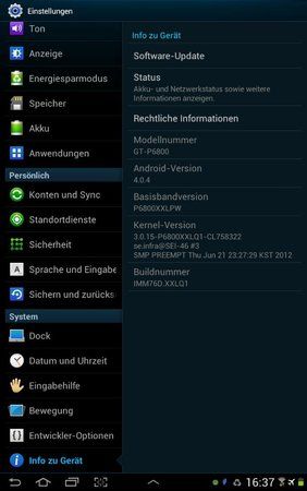

Root ist noch auf dem gerät, umgestellt ist es auch, kannst hier mit meinen Daten etwas anfangen oder es liegt am root, das kies dies erkennt.
Gesendet von meinem GT-P6800 mit Tapatalk 2
