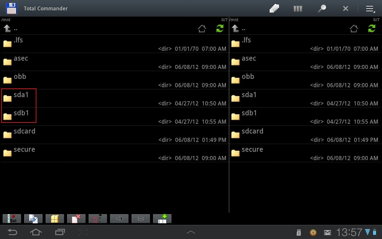

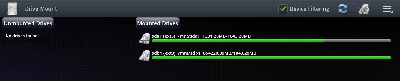

Ich betreibe an dem Kit eine Icy-Box mit 2 x 2TB. Formatiert mit ext3-Filesystem, da die Box auch an meiner Linuxkiste haengt (Backup). Am 7.7er laeuft das ueber Drive Mount...
