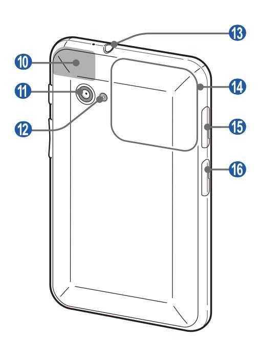

Schaut mal in die PDF-Bedienungsanleitung, dort ist die Lage der Antenne abgebildet und erwähnt, dass das Tab, wenn man es dort hält, schlechteren Empfang hat. Die Antenne ist relativ großflächig und liegt in dem Viertel, das der Kamera benachbart ist, also beim Blick auf das Display links unten bzw. links oben (je nachdem wie man das Tab hält).
Sollte die Abbildung in der Anleitung des "N" fehlen, kann ich sie posten.
Hallo TimoBeil,
in der Bedienungsanleitung finde ich lediglich folgende Grafik, wobei Punkt 14 mit "Hauptantenne" beschriftet ist.
Sollte dir eine andere Grafik vorliegen, wäre ich dir für einen Link oder ähnliches sehr dankbar.

Oh, das hatte ich doch etwas anders in Erinnerung :blushing:. Die Abbildung ist bei mir identisch und die Fußnote 2 (Abdecken der Antenne) gilt nur für GPS. Sorry.
Den Begriff "Hauptantenne" hätte ich jedoch schon verallgemeinert. Ich denke, dass es keine "Nebenantenne" für WLAN, sondern nur für GPS gibt.
