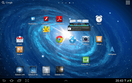

Tipst Du rechts oben auf dem Home Bildschirm auf die kleinen Quadrate dann findest Du alle installierten Apps ;)
Reaktionen: Micha023
