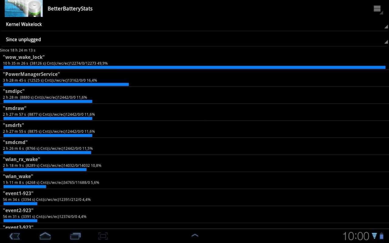

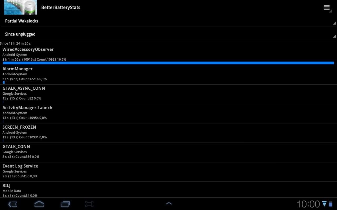

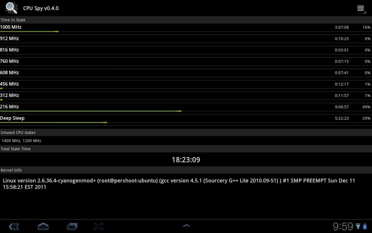

Hi,
irgendwie bin ich jetzt völlig verwirrt.
Hab das Tab gestern voll geladen und dann nicht mehr benutzt. In einer solchen Situation hatte ich sonst so ziemlich nur nen Balken bei Deep Sleep und so ziemlich kein Akkuverbrauch.
Heute sehen CPUSpy und Better Battery Stats:
Was machen "wow_wake_lock" und "WiredAccessoryObserver"?
Was hat 3 Std. 1000Mhz verursacht?
Und 9 Std 216MHz?
Lieben Dank
...jp

Also WiredAccessoryObserver besagt, dass das Tab denkt du hättest einen Kopfhörer eingestöpselt. Wenn du keine drin hast, ist das eine Fehlinfo. Kommt hin und wieder vor, wie ich herausgefunden hab. Aber wie man das Problem letztendlich löst, hab ich nicht finden können. Die Tipps gingen von Cachewipe über Factoryreset bis Entnehmen des Akkus. Aber letzteres scheidet beim Tab ja aus.
Hallo Teddy,
sowas habe ich auch gefunden, nur habe ich natürlich keine Kopfhörer dran und es waren auch noch nie welche angeschlossen.
Cache Wipe (inkl. Dalvik) hat ja mal geholfen, inzwischen scheint das nicht mehr genug zu sein. :-(
Menno, es wird Zeit, dass ICS kommt. Hab kein Bock nach einem FR alles neu zu machen, und womöglich anschließend das gleiche Problem zu haben (falls es von einer Anwendung verursacht wird)...
Danke
Sollte noch jemand was einfallen: Bin weiter dankbar für alle Tipps...
...jp
Hi,
Wollte nur nachtragen, dass es aktuell so aussieht, als ob eine App den "Kopfhörer" Wakelock verursacht, ich weiß nur noch nicht welche. Das Durchtesten wird eine Weile dauern. In Verdacht habe ich momentan Dolphin HD, allerdings ist das nur ein Verdacht.
P.S.: Damit Deep Sleep wieder funktioniert reicht in meinem Fall ein "Wipe Cache" im Recovery-Menü. Dalvik-Cache braucht nicht gelöscht zu werden, somit startet das Tab auch wieder schneller nach dem "Workaround" :)
...jp
Hi,
Ich glaube BubbleUPnP ist der Schuldige :(
...jp
