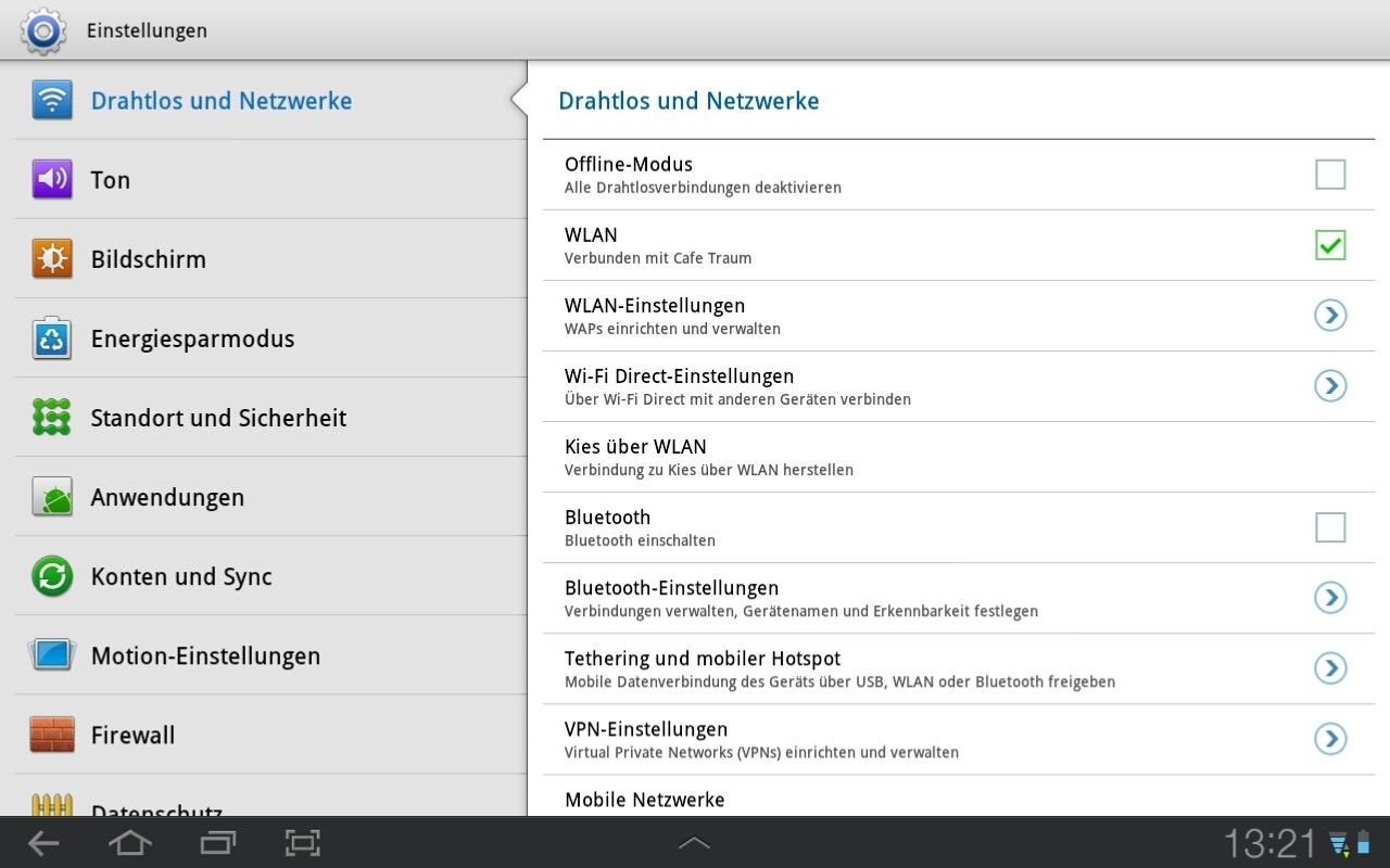

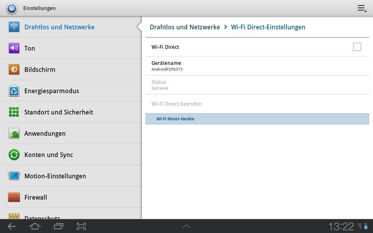

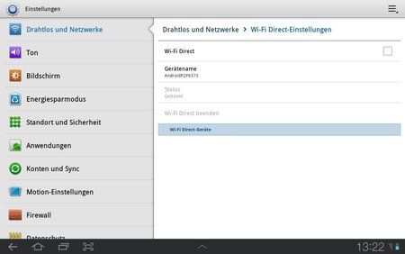

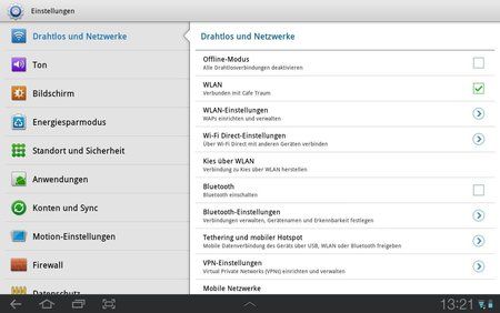

Hallo, gibt es eine Möglichkeit eine Verbindung zum übertragen von Darlehenszusagen Tablett und Handy herzustellen. Ziel ist es Dateien zu übersenden. Bluetooth ist zulangsam. Danke
WLAN z.b.
Von CM9 getapaltk :)
Im playstore habe ich eine app gesehen aber der Name fällt mir gerade nicht ein such mal bischen
Gesendet von meinem GT-P7500 mit Tapatalk 2
Und wenn dass nachher klappt, schickst du uns denn allen eine Zusage? :D
Das funktioniert wenn du bei deinen Geräten Wifi direkt aktiviert hast und sie miteinander verbindest.
