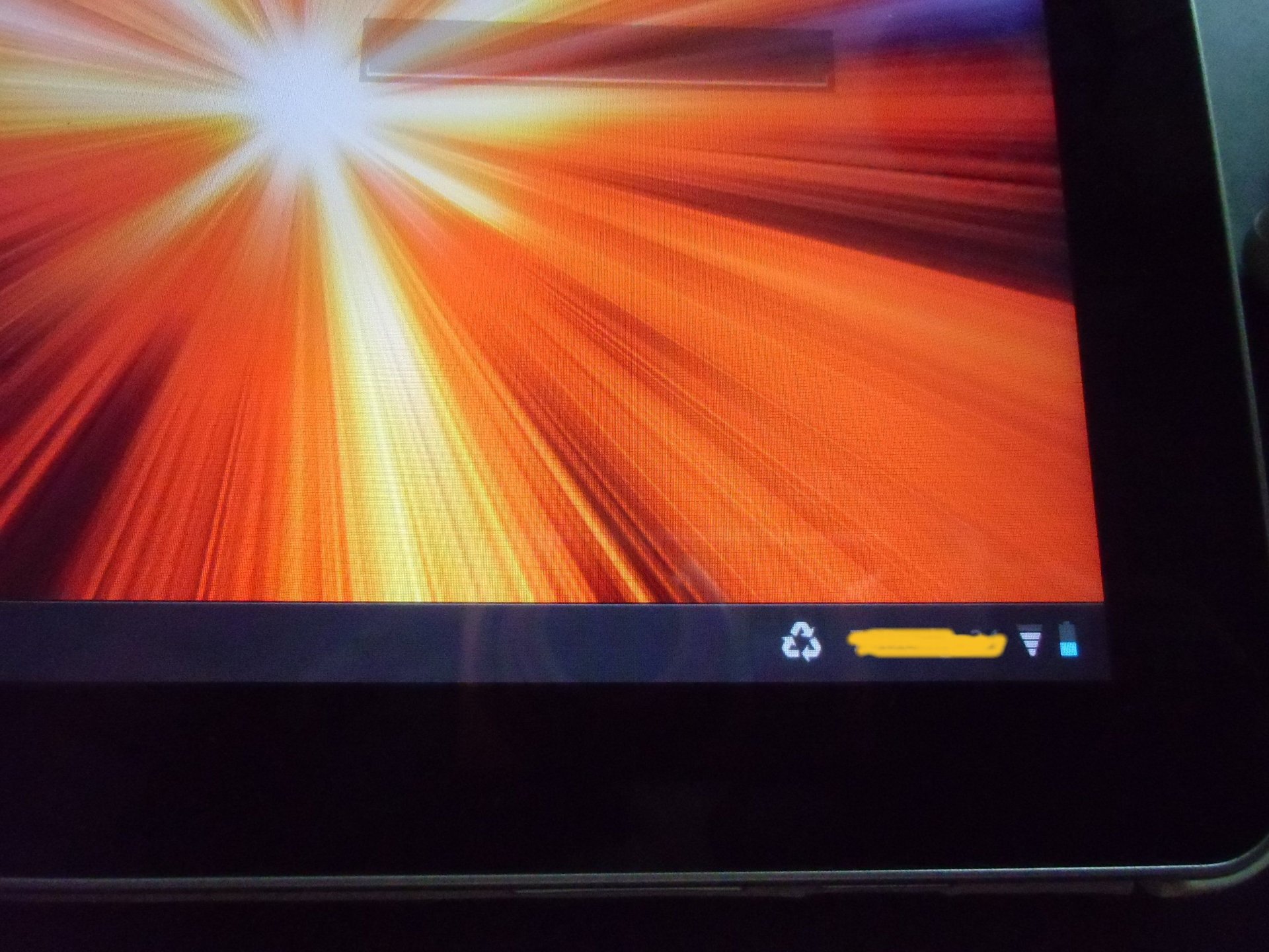

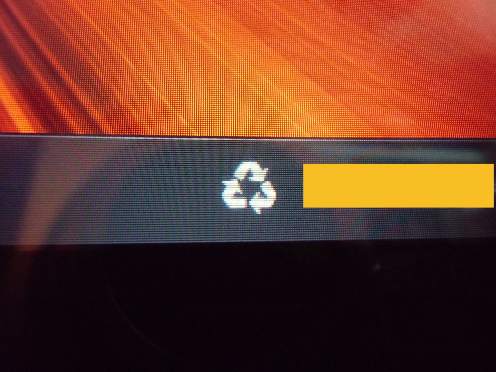

Ich komme seit gestern Abend nicht mehr ins Tab. Ich will mich nach dem Starten des Tabs anmelden. Gelingt mir aber nicht. Nach dem Aufbau des Kennwortfeldes und der WLAN bzw. UMTS Verbindung reagiert das Tab nicht mehr. Ein unbekanntes Symbol (siehe Fotos, Dreieck mit Pfeilen) wird eingeblendet. Was bedeutet dies?

Das Symbol zeigt an, dass der Energiesparmodus läuft. Hast Du den eingeschaltet und wenn ja, wie ist der eingestellt? Lade das Tab doch mal ganz auf oder häng es ans Netzteil und probier es dann nochmal. Vielleicht ist es ja so eingestellt, dass es selbst bei 50 oder mehr % schon radikale Stromsparmassnahmen trifft... Oder vielleicht hat sich die "Stromsparapp" aufgehängt... Hast schon mal das Tab neugestartet durch ganz langes Drücken des Powerknopfs?

Neugestartet (15sec langer Druck auf die Powertaste) habe ich schon sehr oft gemacht.
Der Ansatz das Tab ans Netzteil zu hängen, probiere ich aus.
