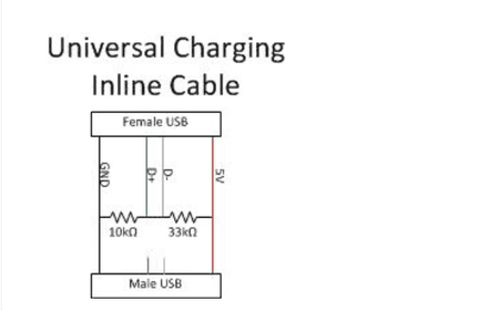

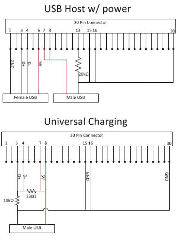

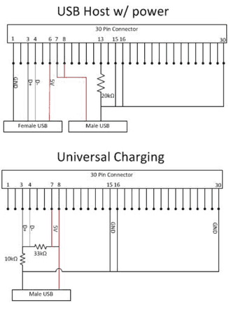

Wen es interessiert ...
Gruß Proon
und nun findest du auch heraus, warum Laden und paralleles Syncen beim 10.1 N nicht möglich ist

Danke für die Zeichnungen.
Jetzt bitte Erkärung.
So wie ich es verstehe, heißt dies daß mit dem richtigen Kabel man sehr wohl Charging&Syncen kann. Kaufen wo?

Vorher wußte ich daß es rein theoretisch möglich ist Daten über USB zu lesen und zu schreiben, während das tablet geladen wird.
Jetzt weiß ich daß es tatsächlich einen Adapter gibt der laden kann, aber leider nur lesen.
