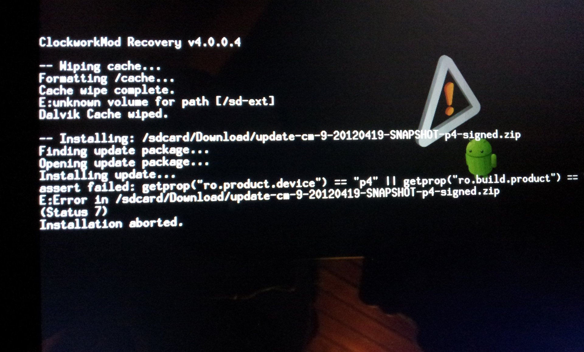

Hi, das Problem mit dem CM9 flashen per CWM habe ich auch.
Hat immer funktioniert - diesesmal aber leider nicht?!
So wie ich das sehe haste doch das alte CWM drauf. Du musst das 5.5.0.4 installieren.
Entweder von hier. Die Version ist aber etwas älter, oder direkt von Pershooots Nightlies, hier. Das scheint ja auch die Version zu sein die du flashen wolltest wenn ich das os sehe.
