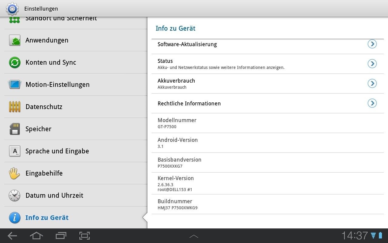

ich habe heute mein galaxy Tab 10.1 bekommen und habe die kg9 version und habe ein b8 also aus august. Die vorgewählte sprache war niederländisch. Boah die swype reagiert extrem lahm nicht schön.
