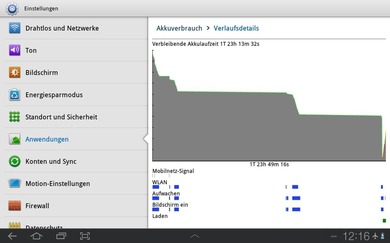

Hallo hallo...
hab nen Galaxy Tab 8.9 (wifi + 3g) und war bis letzte Woche immer sehr zufrieden.
Jetzt ist es jedoch zum dritten mal vorgekommen, dass der Ladestatus von ca 30-40% direkt auf 3% springt. Tab muss dann natürlich schnellstens ans Ladekabel.:thumbdn::thumbdn::thumbdn:
Woran kann das liegen? Defekt?
Zur Veranschauung noch nen Bild.
Ich danke im Voraus

hattest du ein custom rom installiert? taucht meist dadurch auf.

wie gesagt, kenne das nur im verbindung mit custom roms, wobei diese das problem eigentlich hervorrufen und nicht das original stock image.
lösungsvorschlag gibts hier:
http://forum.xda-developers.com/showpost.php?p=16771651&postcount=41
also tab soweit leer machen wies nur geht, im recovery modus per pc via adb den aktuellen akkustand abfragen und ab einem gewissen wert dann vollständig laden lassen. dadurch soll sich der batterie chip neukalibrieren.
ob man mit der original firmware aber via adb befehle verwenden kann weiss ich nicht (evtl. im downloadmodus?)
