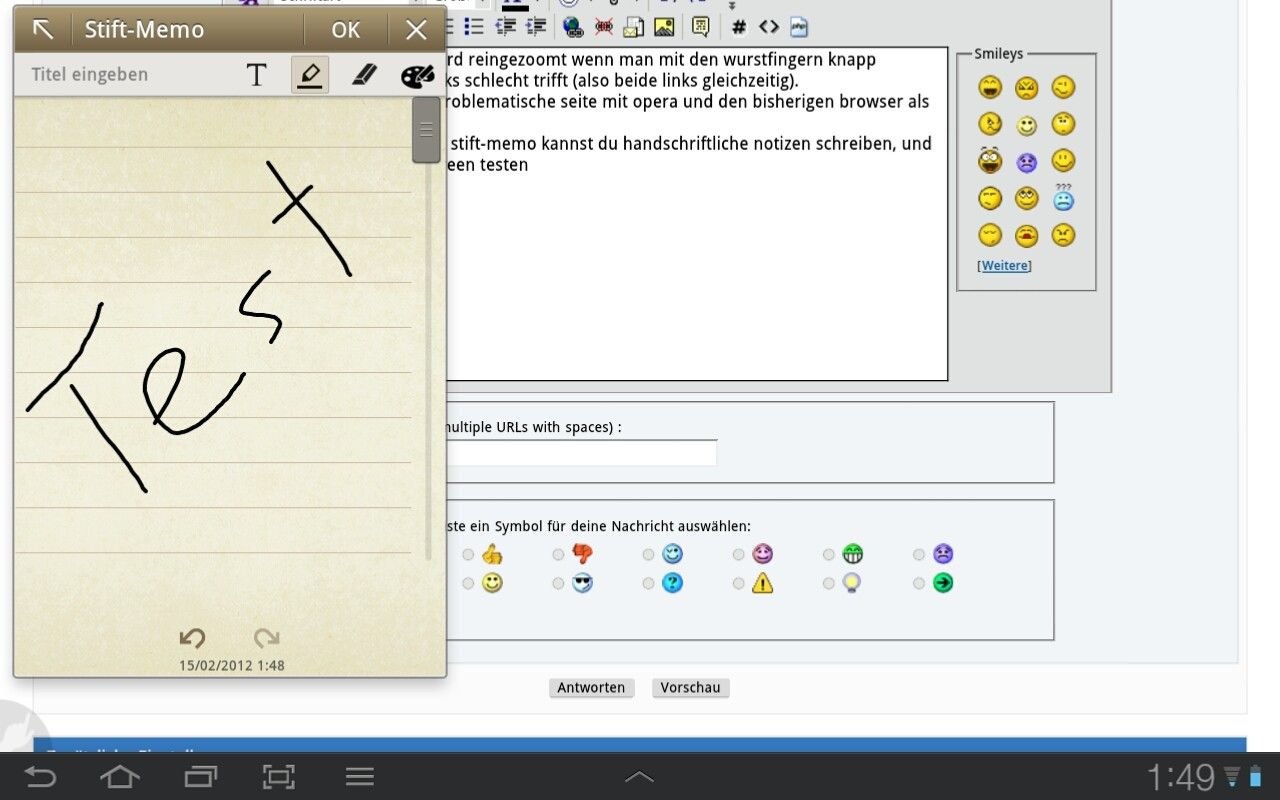

beim browser opera zb. wird reingezoomt wenn man mit den wurstfingern knapp nebeneinander ligende links schlecht trifft (also beide links gleichzeitig).
evl. probierst du mal die problematische seite mit opera und den bisherigen browser als vergleich.
mit der tablet eigenen app stift-memo kannst du handschriftliche notizen schreiben, und in deinen fall den touchscreen testen (geht auch mit dem finger).
