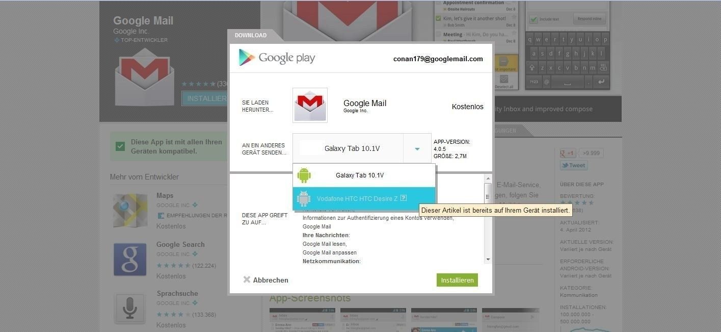

oh ok, jetzt macht mir mein market pardong play store, angst...
Naja ich gehe mal davon aus das du HC3.2 drauf hast. Das Problem scheint wohl nur bei den Kangs aufzutreten. Genau weiß ich aber nicht da ich es nicht gegenchecken kann.
