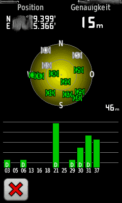

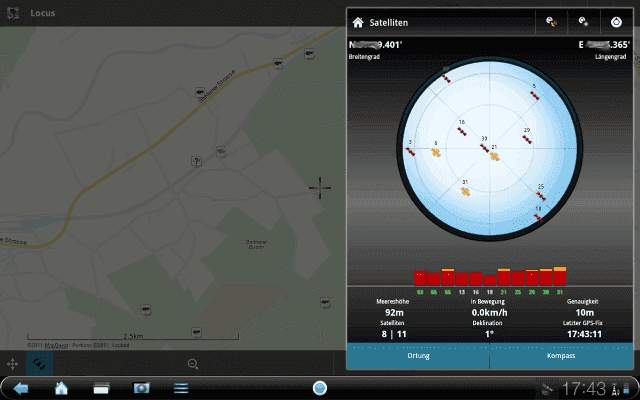

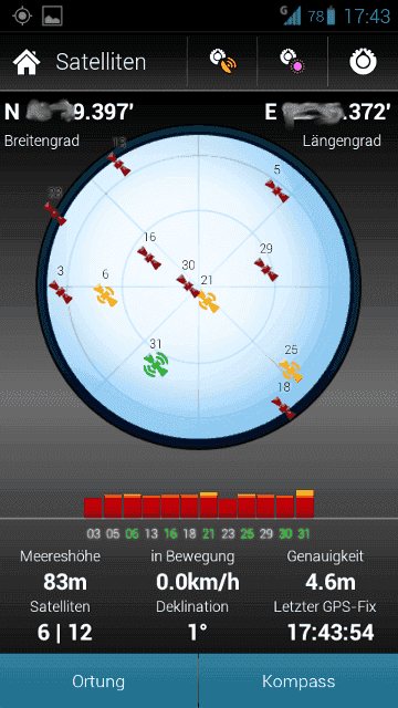

Ich habe gerade einen Vergleich bei uns auf dem Balkon gemacht, damit Du Dir ein Bild machen kannst.
Der Himmel ist bei uns nur Richtung Süden frei, die Empfangsbedienungen sind also nicht so gut...
Es ist zwar nicht plakativ, ich meine aber, dass sich die Droiden im Vergleich zu einem richtigem GPS ganz gut geschlagen haben ;)
Bild 1 wurde auf einem Garmin Oregon 300 gemacht.
Bild 2 Motorola Defy+ mit Locus Pro
Bild 3 Samsung Galaxy 10.1N mit Locus Pro
Gruß Sebastian

Hi Sebastian,
wie beurteile ich das? Ist die Genauigkeit entscheident, dann wären die Droiden besser oder der Balkenausschlag?
Hallo, Genauigkeit ist alles andere als entscheidend.
Da lügen sich die Hersteller was zusammen.
Wenn man sich die Position anschaut liegenden die Werte nicht so weit auseinander.
Ich habe extra schlechte Empfangsbedinungen gewählt, unter klarem Himmel würden die Werte ziemlich gleich liegen.
Wenn Du im Auto navigieren willst gibt es wohl keine Nachteile bei den Droiden. Die Software bereinigt sowieso das Signal so, dass Du immer auf der Straße bist.
Anders verhält es sich, wenn Du wandern, Geocachen, oder Mapen willst.
Hier sind aber andere Faktoren wichtig, Outdoorfähigkeit, Laufzeit oder statische Navigation, die bei manchen Empfängern verbaut ist.
Will sagen, im Auto ist ein Droid sicher keine schlechte Wahl ;)
