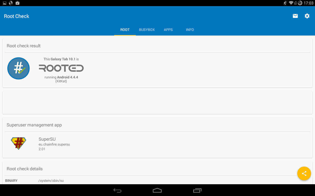

nameless-4.4.4-20140802-p4-HOMEMADE.zip installieren, pa_gapps-modular-pico-4.4.4-20150410-signed.zip installieren
nach dem Booten muß man verhindern das die vorhandene/mit installierte SuperSu eu.chainfire.supersu 2.01 ein Update durch den Play Store erfährt !
also dort registrieren -> WLan schnell aus -> Play App aufrufen und automatische APP update auschalten !
es liegt vermutlich tatsächlich an der dann installierten SuperSu (2.79) ???
so funktioniert Root und der Fehler "google play dienste wurde beendet" ist bisher nicht wieder aufgetreten ...
