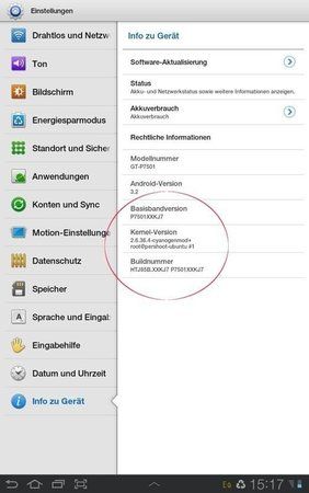

Ja und ja. ;-)
.... wie hast das hinbekommen ?? welche dateien genutzt ? hab gestern mal was versucht, super user und meine 2 apps fragten brav nach root aber bekamen dann doch keines.
hab das hier genutzt: [Anleitung] Root für Galaxy Tab 10.1N GT-7511 (plus Custom Kernel und Custom ROM) - Samsung Galaxy Tab 10.1 Root und Rom - Windows Mobile Forum

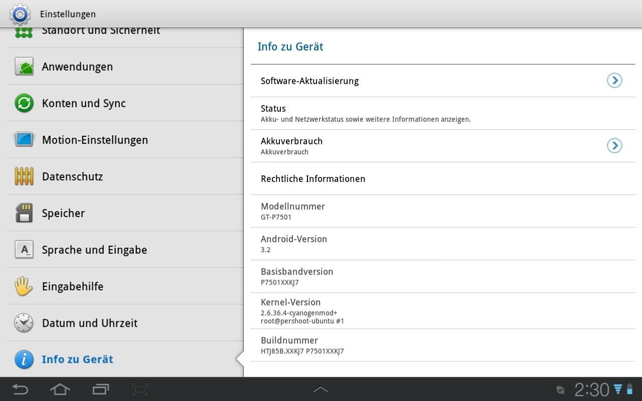

...möchte mich wieder mal melden. also soweit hab ich es jetzt hinbekommen. nach 5x anlauf und 2x auf werkszustand rücksetzung des tabs.
musste nen kernel mit installieren und titan backup verlangte nen update der busybox. jetzt erstmal alles ok. meine apps die das root benötigten laufen - klasse.
die einzige app die nicht geht, denk liegt aber am Honeycomb, ist Faster Fix, die App die dem GPS nen Tritt geben soll.
Hab aber das GPS (noch) nicht getestet, villeicht benötigt es diese App garnicht mehr.
die 2te app die gemeckert hat, war Whats App. Sie sagte sie benutzen ein Custom Rom, wird von uns nicht supportet, aber läuft sauber durch.
Denk ist ne Standart Error von Whats App.
Ich lese erstmal alles weiter, was Root noch alles kann und was ich es benötige. Ich hätte auch ohne leben können, aber ich brauchte die Apps die eben das Root verlangten.
Als nächstes will ich mich mal an das Nandroid ranwagen. das soll ja ne Art sein wie auf dem PC das True Image.

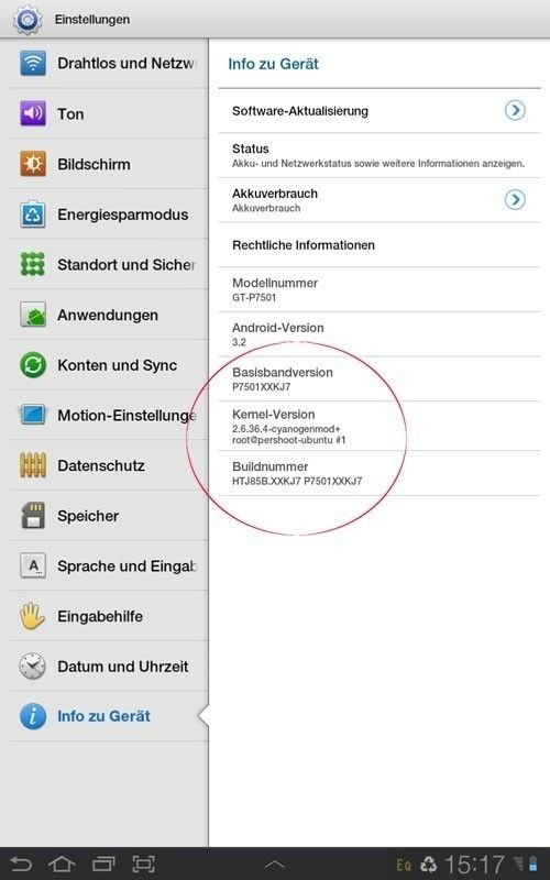

ps1: sehe gerade der eine User der es auch geschafft hat, das er das gleiche da hat mit dem pershoot ubunto#1 usw. also muß das so sein, das diese 2 sachen installiert werden müssen.
die root.zip alleine reicht da offenbar nicht.
