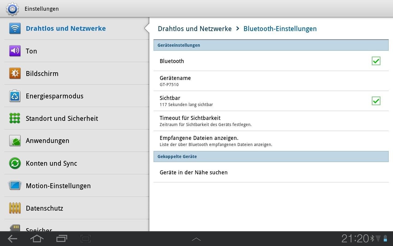

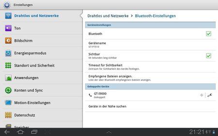

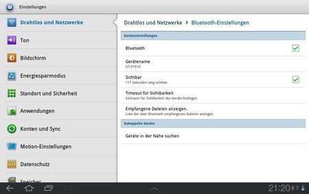

1. Als erstes muss das Tablet mit dem Handy gekoppelt werden. Dazu an beiden Geräten Bluetooth aktivieren und das Handy oder sicherheitshalber beide Geräte "sichtbar" schalten. (Bild 1)

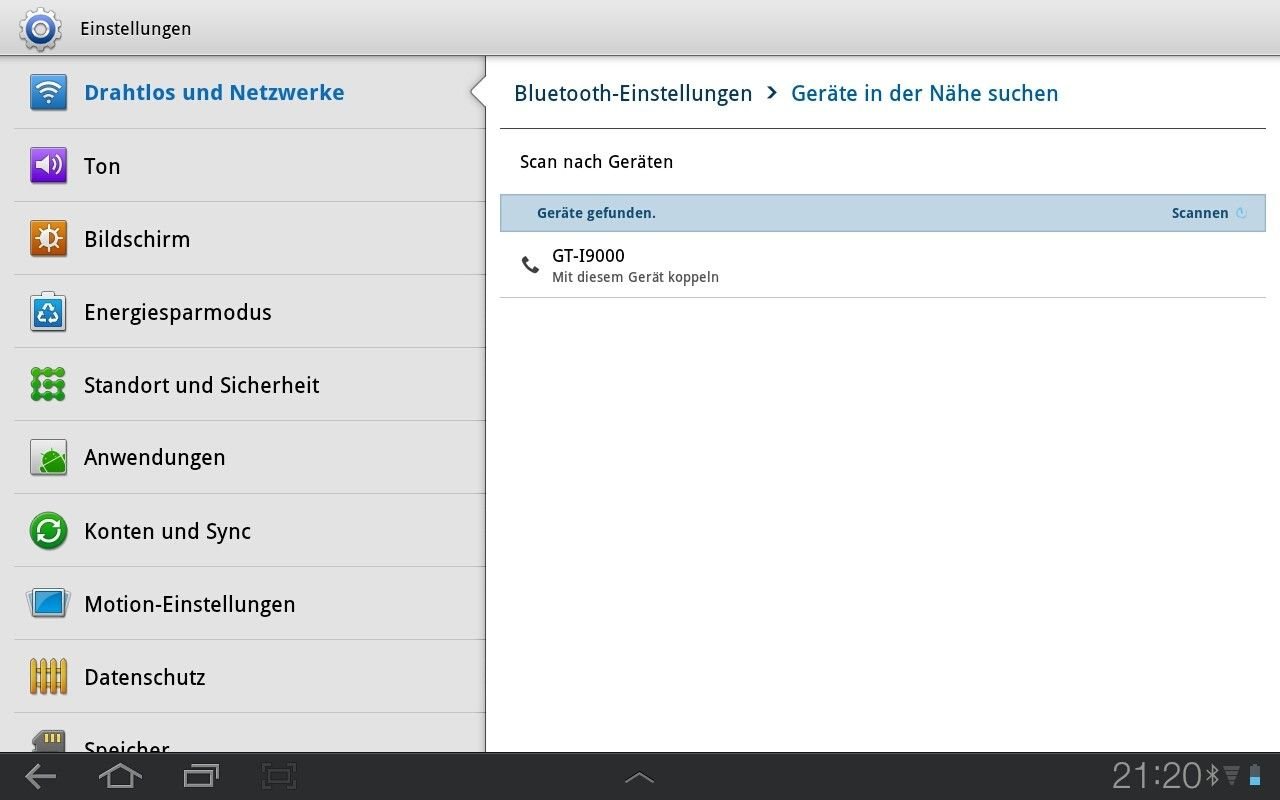

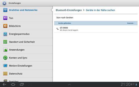

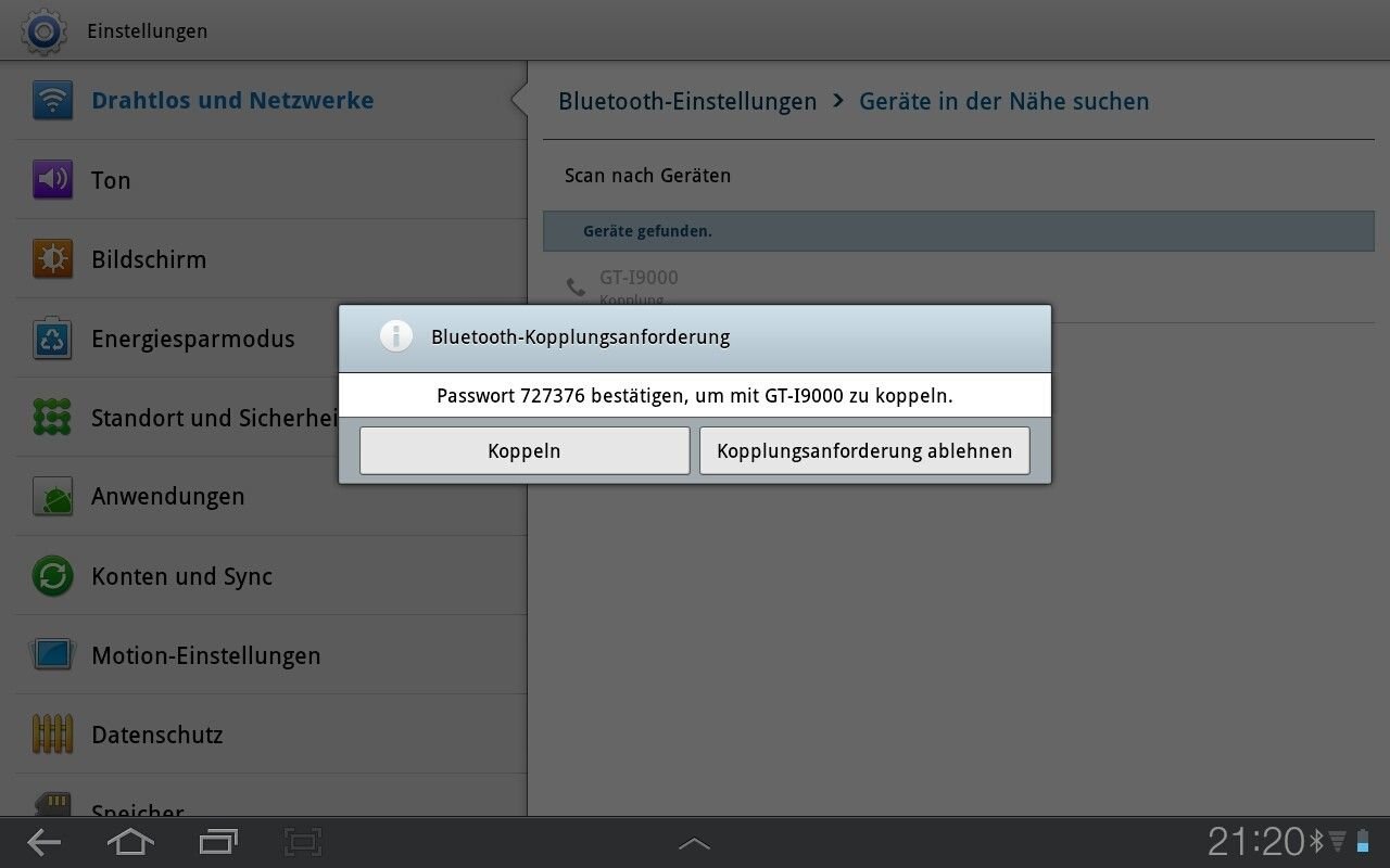

2. Auf den Tablet nach dem Handy "suchen", koppeln und auf beiden Geräte die Kopplungsanfrage bestätigen. (Bild 2+3)
3. Danach sind die Geräte gekoppelt, aber noch nicht verbunden. Dazu gehen wir zurück in die Bluetooth-Einstellungen und klicken rechts neben dem gerade gekoppelten Handy auf den kleinen Schraubenschlüssel. (Bild 4)
4. Unter "Profile" gibt es bei Handys, die das PAN Profil unterstützen, jetzt den Eintrag "Tethering". Einmal das Tethering Profil anklicken und die Verbindung wird hergestellt. (Bild 5)

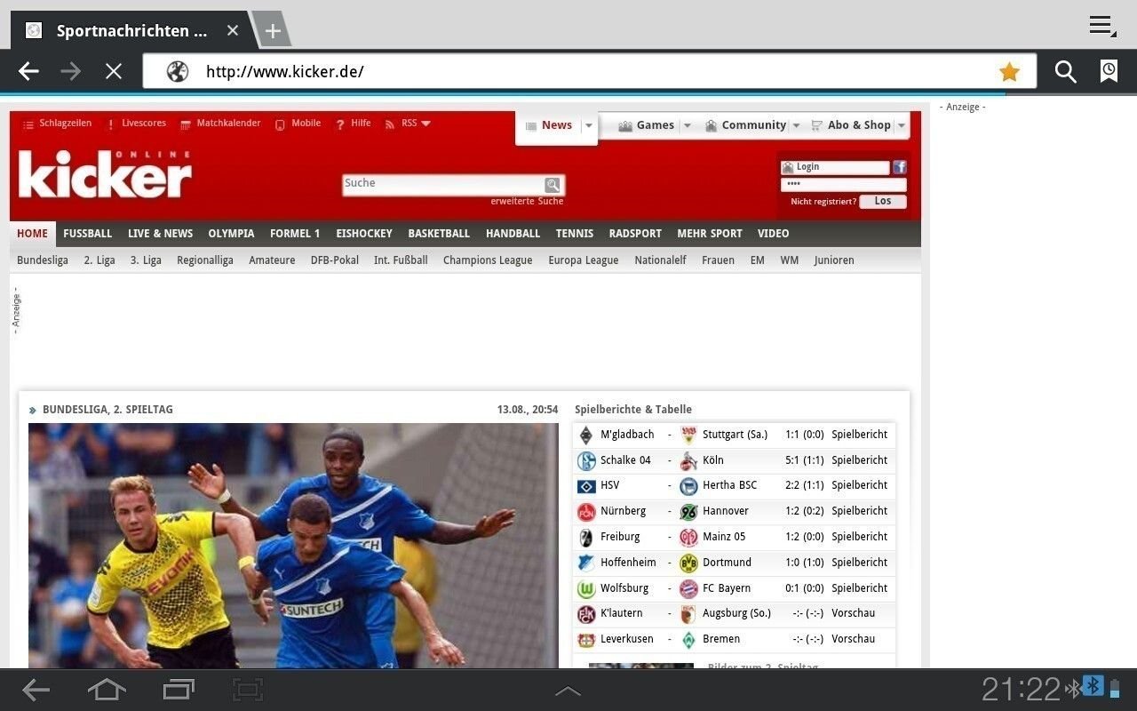

5. Eine erfolgreiche "Tethering" Verbindung sieht man an dem verbundenen BT Symbol und dem direkt daneben auftauchenden blauen BT Symbol in der Nachrichten Leiste rechts unten. (Bild 5+6)
Bei mir musste ich beim erste Versuch die Verbindung 2x aufbauen, damit zusätzlich auch das "blaue" Symbol auftauchte, seither klappt es sofort bei der ersten Verbindung.
Ab jetzt kann die Internetverbindung des Handy mitbenutzt werden!

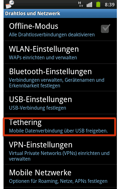

Ich dachte, dass diese Funktion auch in der aktuellen 2.3.3 integriert ist.
Anbei ein Screenshot von meinem Sgs, wo du den Eintrag Tethering siehst.
Ja, es gibt viele "Tethering" Möglichkeiten. Das SGS kann von Haus aus einen WLAN Hotspot aufbauen und per USB Verbindung das Internet mit einem anderen Gerät teilen. Beides findest du unter dem markierten Punkt. WLAN Tethering funktioniert auch wunderbar mit dem Galaxy Tab 10.1, nur verbraucht das Handy dabei sehr viel Akku.
Tethering per Bluetooth PAN (Personal Area Network) erfordert das PAN Profil. Das unterstützt Android von Haus aus nicht und auch Samsung hat das Profil nicht zusätzlich mit in ihre ROMs "eingebaut". Erst die ROM Entwickler von CyanogenMod haben das kürzlich mit aufgenommen.
ok, hab ich verstanden.
Also entweder über Wlan verbinden, oder alternative Firmware.
Danke
