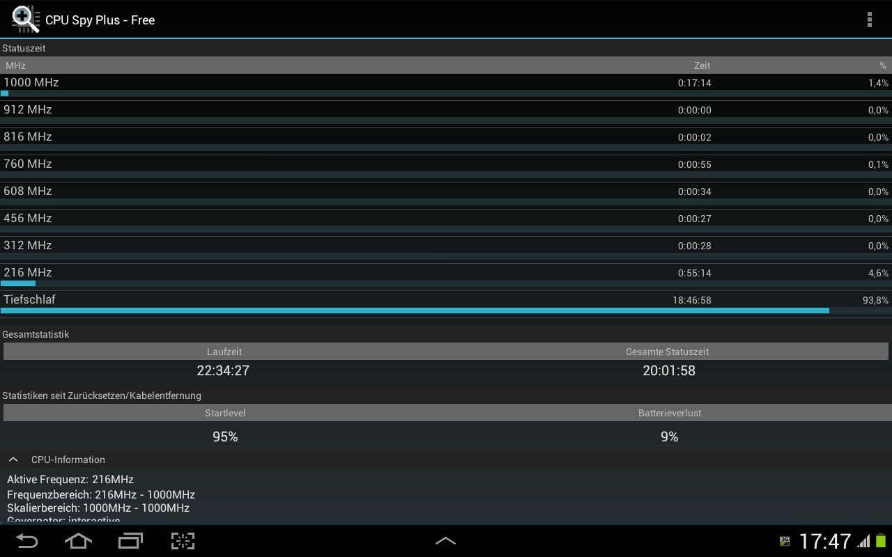

Passt schon so. Ist ja der China Kernel. Lade mal "CPU Spy"oder "CPU Spy Plus" runter und ggf. "Better Battery Stats"(dieses kostet aber, im XDA Forum aber für umme). Dazu noch "Battery Monitor Widget". Damit kannste deine Daten recht gut überprüfen. Also ob Deepsleep vorhanden ist und wie hoch dein prozentualer Verlust ist.

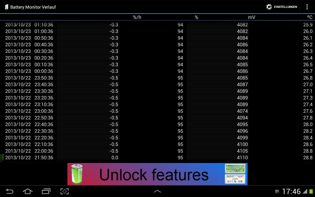

Ich wieder,
So sieht`s momentan aus. Hoffentlich bleibt es so.
Siehe Bilder

Hi
Na also, geht doch. Sieht gut aus. So solls sein.:thumbsup:
