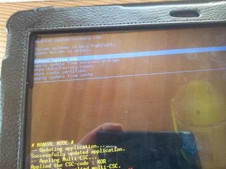

ich hatte vor monaten das p7500 schon mal gerootet.
nach dem update wollte ich gemäß anleitung vorgehen, aber:
"update from zip" wird mir im recovery menü gar nicht angeboten.
Danke für tipps!
