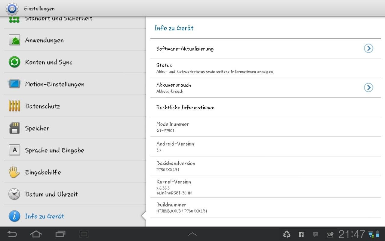

Also ich habe kein root. Ganz normal aktuelle FW 3.2 keine aktualisierung verfügbar.
Es ist genau so bei mir wie N1ckname es schreibt.
Siehe Anhang ...
