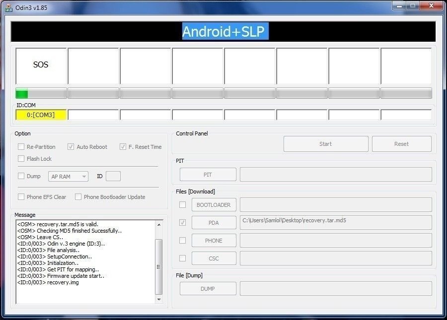

Hey ich habe mich heute mal rangetraut mein P7500 mit einer Custom Firmware zu bespielen.
Scheitere allerdings schon direkt am Anfang :(
Ich gehe nach dieser Anleitung vor:
https://www.android-hilfe.de/forum/custom-roms-fuer-samsung-galaxy-tab-8-9-10-1.568/rom-ics-ganbarou-gt-p7500-7501-7510-7511-based-on-cm9.247983.html
Gerootet war es schon seit einiger Zeit.
Jetzt wollte ich das CWM per Odin flashen aber Odin will irgendwie nicht.
Das Tab wird erkannt und ich wähle die Datei aus, drücke Start usw. aber seht selbst:
attachment.php
So siehts schon seit ca 30 min. aus und es tut sich nichts.
Auf dem Tab ist ein minimaler Anfang eines Ladebalkens zu sehen, der sich aber auch nicht erweitert.
Was mache ich falsch?

Wolltest du das CWM flashen, auf die beegee dort verlinkt hat? Sollte normal funktionieren.
Hast du den ROM Manager drauf? Darüber ich mein CWM auf 5.8.3.1. aktualisiert, ohne mit Odin arbeiten zu müssen.
Ja genau, mit dem verlinkten. Wie gesagt, da tut sich nichts. Normal booten kann ich es jetzt auch nicht mehr. Müsste sonst über KIES wiederherstellen, aber will den Müll garnicht erst auf meinem Rechner haben.
Du hattest schon CWM drauf, welche Version? Kannst du noch ins CWM booten?
Hm habe jetzt mal nicht den Download Modus ausgewählt, sondern die linke Schaltfläche. Da kam dann CWM Recovery :)
Ich taste mich mal voran.
Danke erstmal soweit
Viel Erfolg! Berichte, ob es geklappt hat.
Bin auf jeden Fall schon weiter gekommen.
Jetzt wollte ich allerdings die Ganbarou ZIP flashen, aber er sagt mir Fehler (Status 7).
Nach ein bisschen Google habe ich herausgefunden, dass ich CWM 5.5.0.4 brauche.
Momentan auf dem Tab ist v5.8.3.1...
Jetzt komme ich nicht weiter, weil Odin mir die "alte" CWM nicht flashen will.
