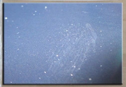

Ha jetzt allerdings leider einen Fleck entdeckt, der aussieht wie ein Fingerabdruck. Allerdings auf der Innenseite der Glasscheibe!!
(Sieht man bei ausgeschaltetem Tab, läßt sich nicht mit einer Kamera erfassen.) :crying:
Jemand sowas schonmal gehabt, und gibts irgend eine Chance, den zu entfernen?

Im Rahmen eines (bereits vollzogenen) Verkaufs* ist es mir doch gelungen, meinen Fleck auch zu fotografieren.
Die Perspektive ist schräg. Der Fleck ist ca. 1 x 1,5 cm groß. Es ist definitiv nicht dieser "ölige" Fleck (davon hab ich mittlerweile genug andere Bilder gesehen).
Sondern eine Verunreinigung auf der Innenseite des Glases.
*(Die Garantiemaschinerie hat tatsächlich versagt. Weiteres dazu im Thread über den Samsung Service-Partner "Bitronic".)
