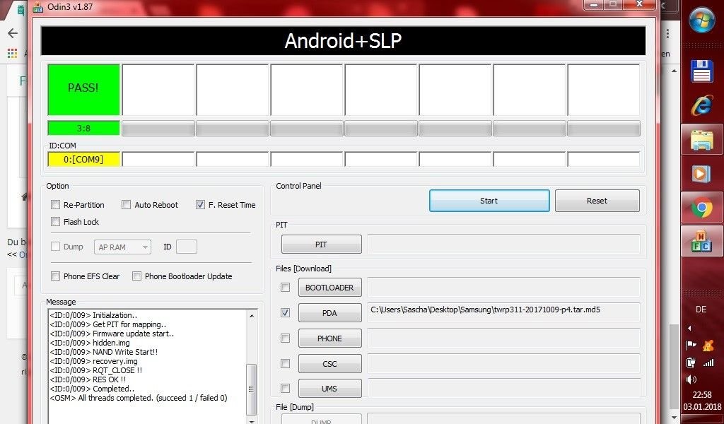

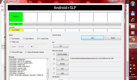

Hallo, ich suche auch nach einer Orginal Rom für mein P7500/3G
oder weiss jemand eine lösung für mein Problem, ich bekomme mit Odin einfach kein
Recovery auf mein Tab und das Stock Recovery ist nicht mehr vorhanden.
Odin sagt zwar Pass, aber das Tab schließt den download nicht ab.
Wieso schließt das Tab den Download nicht ab ?.
Autoreboot ist deaktiviert bei Odin, Pass erfolgreich bei Odin, jetzt solltest du nur noch manuell direkt ohne ins System zu booten ins Recovery mit den Tasten booten.
Reaktionen: -HUGO-
Sollte....
aber wenn ich das Recovery auswähle und Lautstärke + drücke flackert das Bildchen nur und sonst nichts, nach dem flashen mit Odin bleibt auch der download Balken auf dem Tab stehen.
Ich habe schon verschiedene TWRP Version für das P4/P7500 und CWM versucht.
Bearbeitet von: hagex - Grund: Bild gespoilert, Gruß von hagex

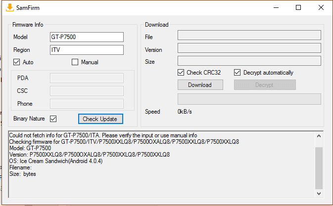

Zuletzt war diese Version drauf
P7500XXLQ8 - GALAXY Tab 10.1 GT-P7500 ITV Italy
Ich habe erst noch eine PIT Datei geflasht, weiß jetzt leider nicht mehr aus welchem Post ich die habe, dachte das wäre nötig zum öffnen des Bootloader.
Hab es geschafft mit einem Stock File das System wieder halbwegs zu starten, ich bleibe zwar mit dem Samsung Logo im BootLoop aber ich komme ins Recovery.

Flash das Stockrom mit dem Pit file gemeinsam, somit sollten die Partionen alle wieder hergestellt werden.
Wenn das System dann booten sollte ,kannst du das TWRP wieder installieren ,backup und flashen was du möchtest.
Welche Fehler werden beim wipen oder installieren mit TWRP gemeldet.
Welche TWRP nutzt du, empfehle 2.8.7.0
Reaktionen: -HUGO-

Als Stock habe ich diese verwendet
MEGA
