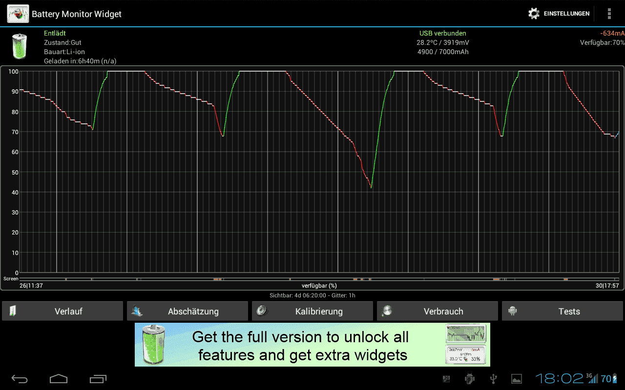

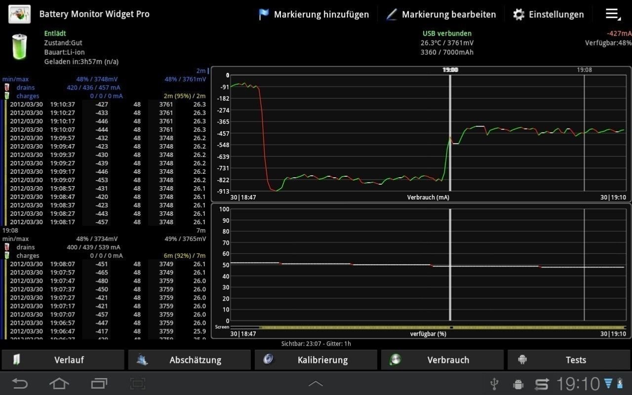

Eine wirklich gute Hilfe war die App Battery Monitor Widget. Damit kann man auch erkennen (oben rechts), dass im Betrieb mit USB-PC-Verbindung ca. 100mA weniger Strom aus dem Akku genommen wird als ohne die Verbindung. Rechts am Rand kann man die kurze blaue Linie erkennen, die das Laden über USB-PC-Verbindung bei ausgeschaltetem Tab darstellt.

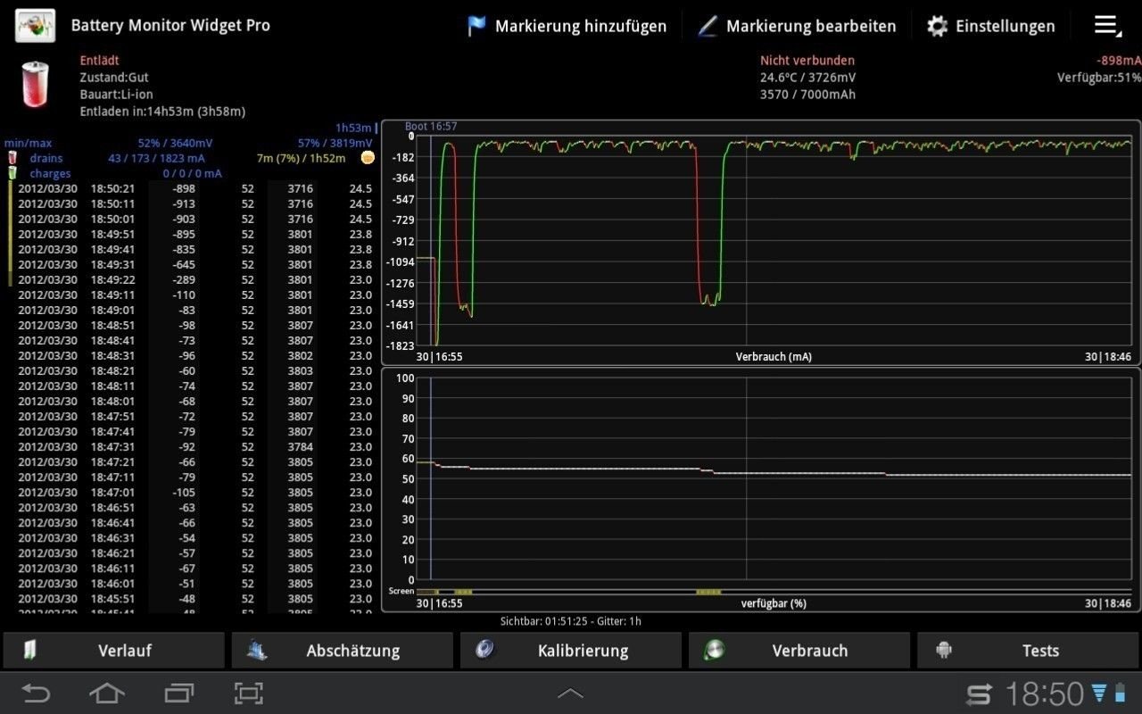

NAja die screenshots sind eher nichts sagend.
ICh lasse mir grundsätlich immer anzeigen wieviel ma verbraucht bzw. geladen wurde.
"force_usb_charging" bewirkt nur das, was ein pc liefert zum laden nutzt soll, das klapt auch bei mir, da aber ein pc weniger als 500ma liefert und die das gerät an ist, wird efektiv vieleich mit 100 bis 180ma geladen, wen man das tab eh als modem dran hängen hat marg das langen, aber wen man es schnell laden will nicht.
edit: ok jetzt bin ich baf. bei mir ist es von ca.800ma auf ca.400 ma. und force_usb_charging hat nichts verändert O.O das hätte ich nciht erwartet.
SO ich liefe auch ein screenshot mit, um 19:00 hab ich es an den pc angeschlossen um 19:08 hab ich force_usb_charging gemacht, änderung nichts.
