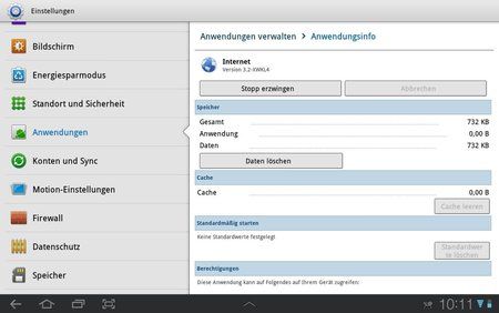

Einmal den Cache leeren.
Cache gelehrt bringt auch nix

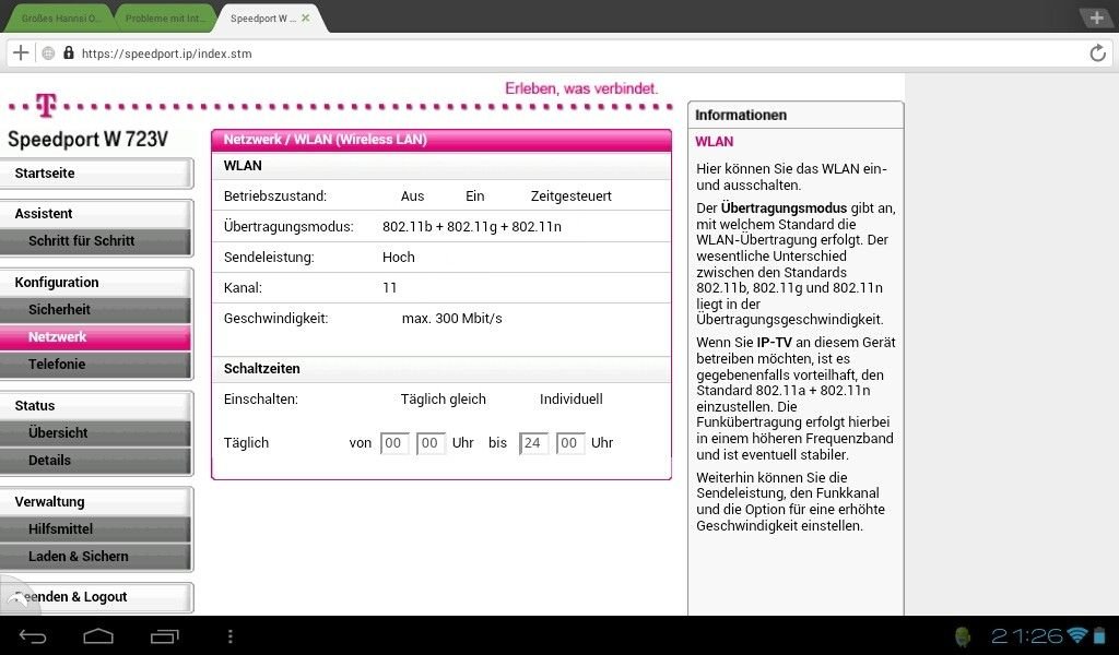

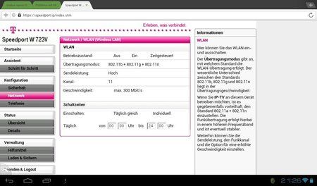

Er hat einen anderen Router. Den Router neu starten da brauchst du ihn nur vom Strom nehmen. Die Einstellungen machst du hier.
Ich habe einen festen Kanal gewählt kann auch helfen.
