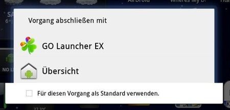

Ich habe bei mir einen Fehler gefunden, zwar nur einen kosmetischen, aber unschön. Siehe Anhang. Dieser Fehler zeigt sich nur in Auswahlfeldern. Bei Hinweisen oder Benachrichtigungen nicht.
Habe nur ich das? Woran könnte das liegen?
Hast du den kleinen Haken unten gesetzt ?
Da wird der Launcher fest eingestellt den du dort auswählst.
Kann in den Settings wieder zurück genommen werden wenn er die ciht mehr gefällt.
Yup, kenne ich, der gleiche Fehler ist auch im Powermenu. Bereite fuers Wochenende ein kleines Facelift vor das diesen Fehler beheben sollte.
