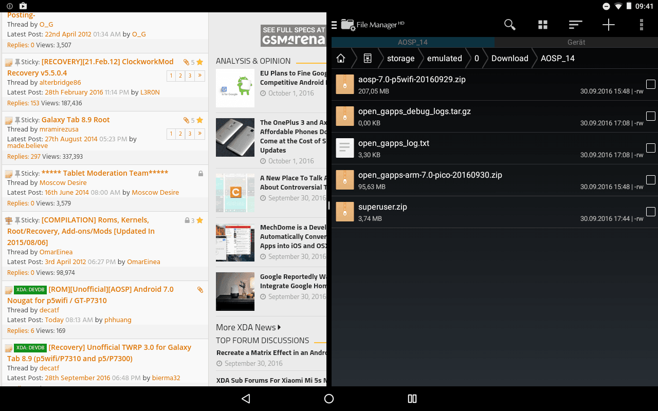

2. unter install Rom aus dem Download Verzeichnis auswählen
3. wer möchte sollte auch die Opengapps und die Root.zip auswählen
4.mit Swipe den install vorgang starten.

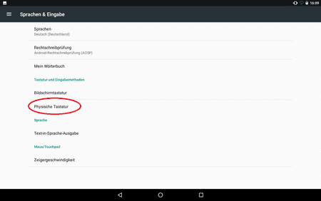

Die Tastatur muss über Einstellung / Sprache / Tastatur / Hardware Tastatur aktiviert werden.

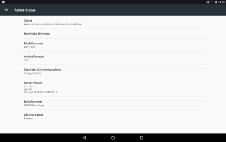

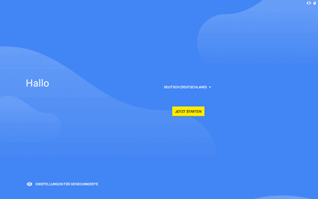

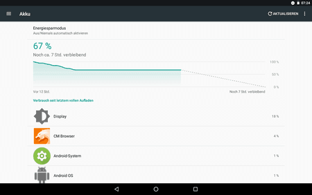

Screenshot_20160930-140600.png Screenshot_20160930-140631.png Screenshot_20160930-160911.png Screenshot_20160930-160939.png Screenshot_20160930-161303.png Screenshot_20160930-160957.png Screenshot_20161001-072459.png Screenshot_20160930-161303.png Screenshot_20161001-155024.png Screenshot_20161002-094118.png

Build 20170125
Those with battery level problems in earlier builds. Please test this build and report if the problem still exists.
