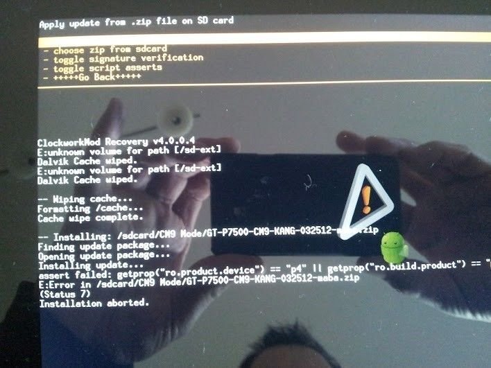

Wegen der vielen Rückmeldungen gehe ich davon aus, dass sonst niemand das Problem hat, das Update nicht flashen zu können.
Ich kriege diese Version auch nicht geladen.Bis zur vorigen hat es immer geklappt.
Exakt den den selben fehler hab ich auch immer
hast du die neue recovery (5.5.0.4) installiert?
Oder anders ich sehe auf dem bild das du es nicht hast aber wäre vielleicht ne möglichkeit :)
Hi
Ja ihr müsst das CWM 5.5.0.4 drauf haben. Steht nun auch im OP des Threads mit dabei. Gibts hier. Ganz normal per Odin flashen.

Ich habe die neue recovery drauf,trotzdem kommt der fehler
Gesendet von meinem GT-P7501 mit Tapatalk
Ich habe auch die neue drauf und auch noch den Fehler.
Habe das neue CWM per Odin draufgezogen. Das hat geholfen. Update ist jetzt drauf. Dafür geht Google Play nicht mehr.
Edit: Nur fullwipe brachte Erfolg.
google platz ging bei mir auch erst nicht.hab dann nochmal komplett neu aufgesetzt und dann ging es
