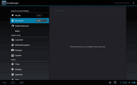

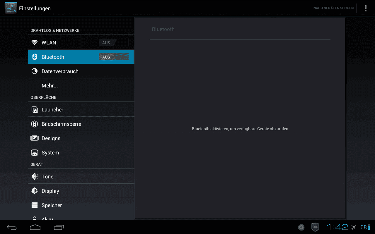

Ich hatte gerade ein seltsames Zusammentreffen verschiedener Probleme:
Mein Tab war im Flugmodus und ich wollte WLAN aktivieren. Dabei hatte ich den bekannten Fehler, dass sich WLAN nicht aktivieren lässt. Ein Deaktivieren ist auch nicht mehr möglich, nur ein Restart hilft. Bild dazu im Anhang (WLAN ist ausgegraut).
Nach dem Neustart war dann WLAN automatisch aktiviert. Als ich dann mit meinem Tab arbeiten wollte, hatte ich einen SOD. Kein Reaktion auf nichts. Das Tab hat dann von alleine neu gebootet. Momentan läuft alles normal.
