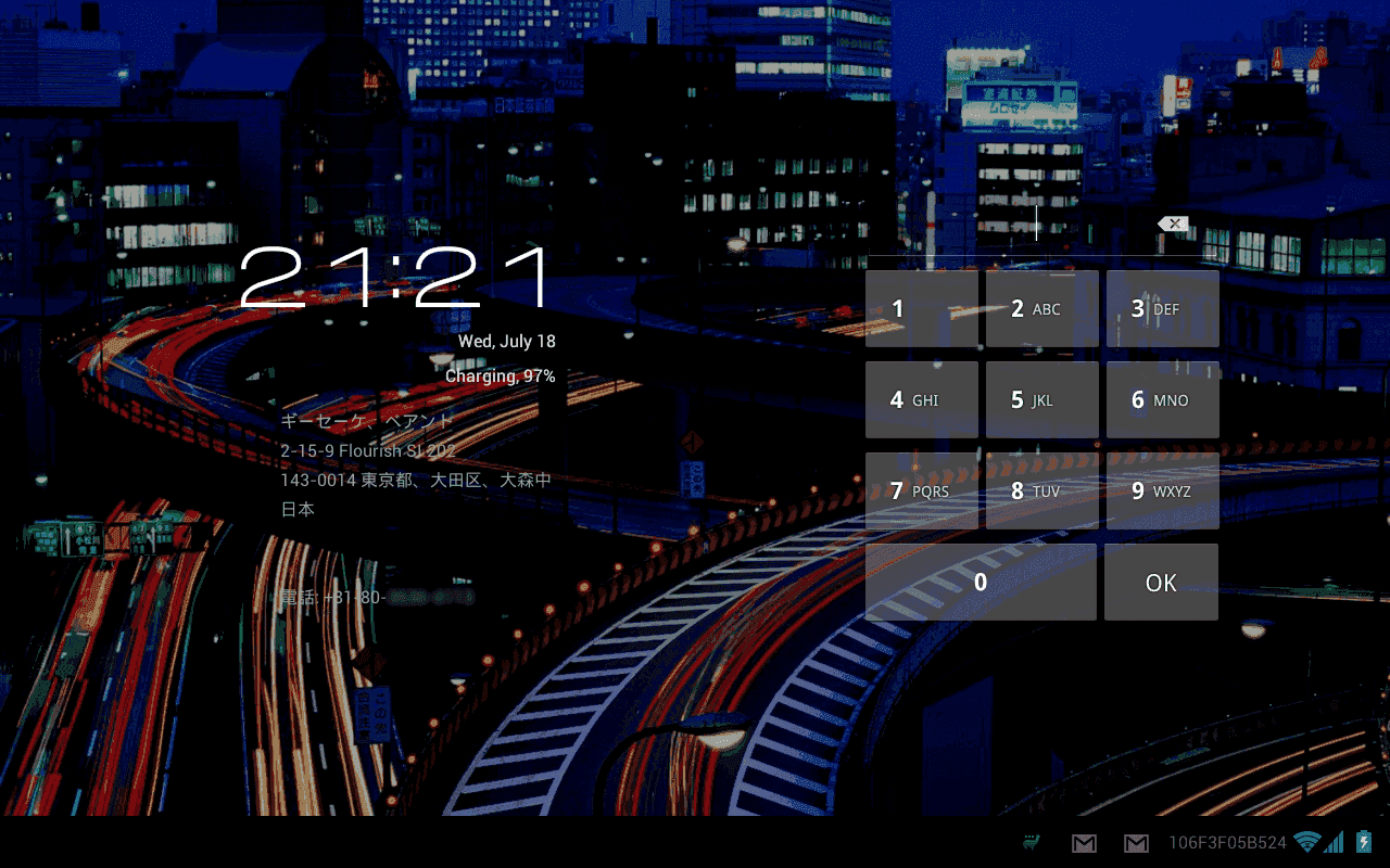

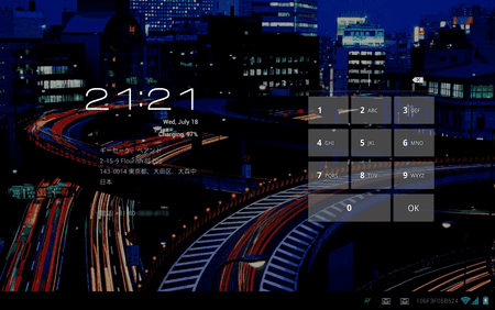

v.08 läuft wirklich klasse auf dem P7500. Habe bisher meist AOKP benutzt und ein paar andere ausprobiert, aber das hier läuft richtig schön rund und das Displaydrehen ist ein feiner Bonus.
Zwei Sachen klappen bei mir nicht. Zum einen, eher unwichtig, kriege ich für den Lockscreen kein eigenes Hintergrundbild eingestellt, es zeigt immer das, was ich auch als Standardhintergrund habe.
Zweitens will die Auto-Display-Helligkeit nicht funktionieren, bei Auto geht es einfach immer in die dunkelste Anzeige, egal wie das Umgebungslicht ist.
Das war bei mir aber bisher mit jeder ICS-Rom so, daher ist es wohl kein Fehler von v.08.

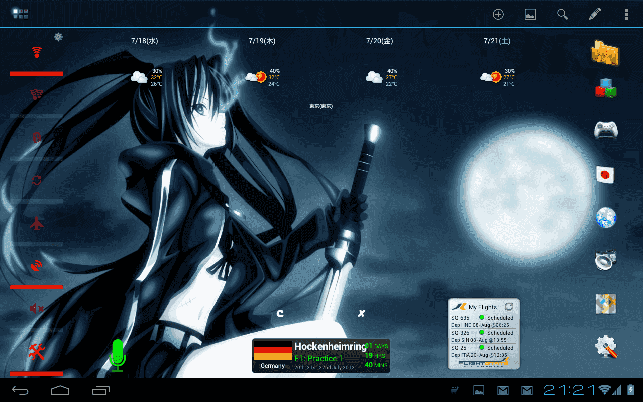

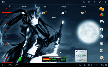

Das mit dem eigenen Hintergrundbild im Lockscreen sollte eigentlich klappen. Ich hab jedenfalls ein unterschiedliches Hintergrundbild fuer Lockscreen und Launcher.
Fuer die Auto-Display-Helligkeit hilft es evtl. das Tablet einmal zu reseten (nur Neustart, kein neues Flashen des ROMs), dann klappts eventuell.
