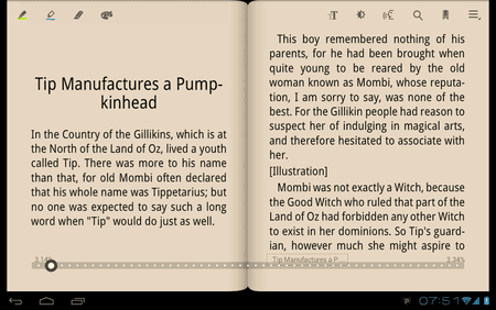

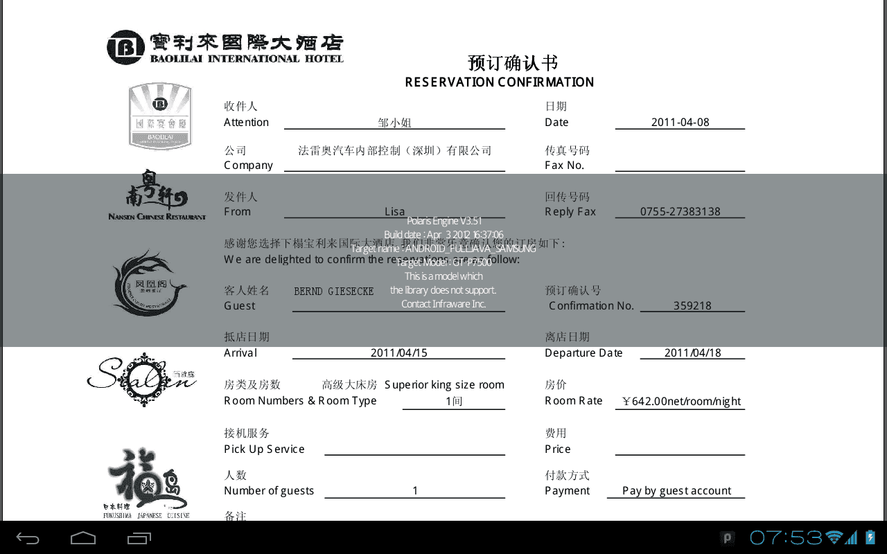

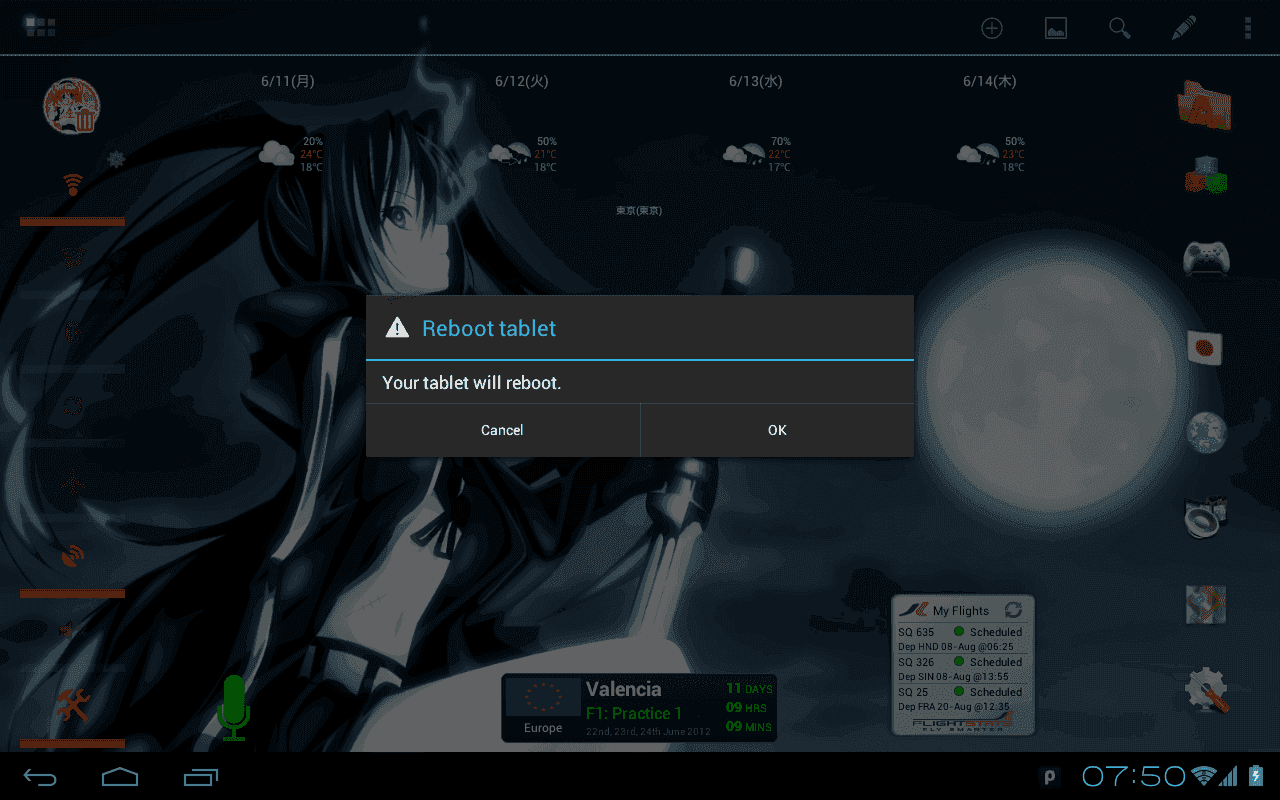

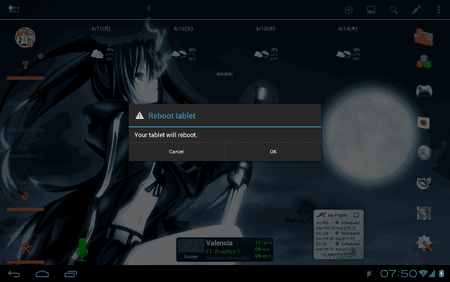

New build is up.

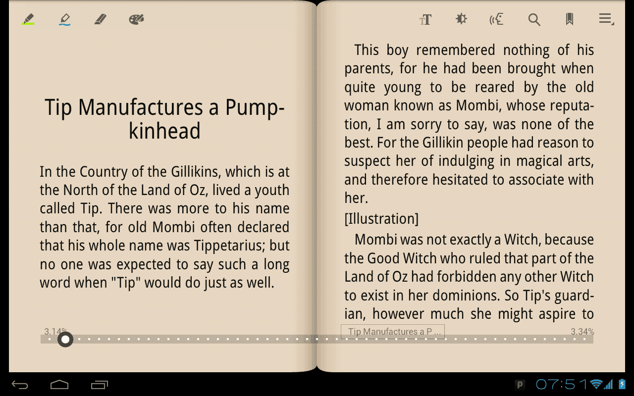

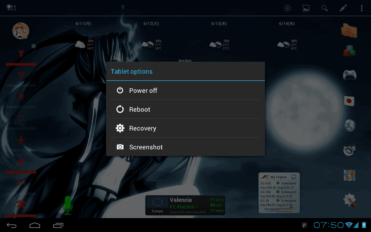

Update auf die neuesten CM9 sources, Android 4.0.4 R2.1. Samsung ebook reader. Kleinere Aenderungen im Power menu. Polaris Office ist erstmal raus, laeuft nicht mehr. (Auf meinem Galaxy Note funktionierts, aber auf dem Tablet kriege ich eine seltsame Fehlermeldung. Siehe Screenshots

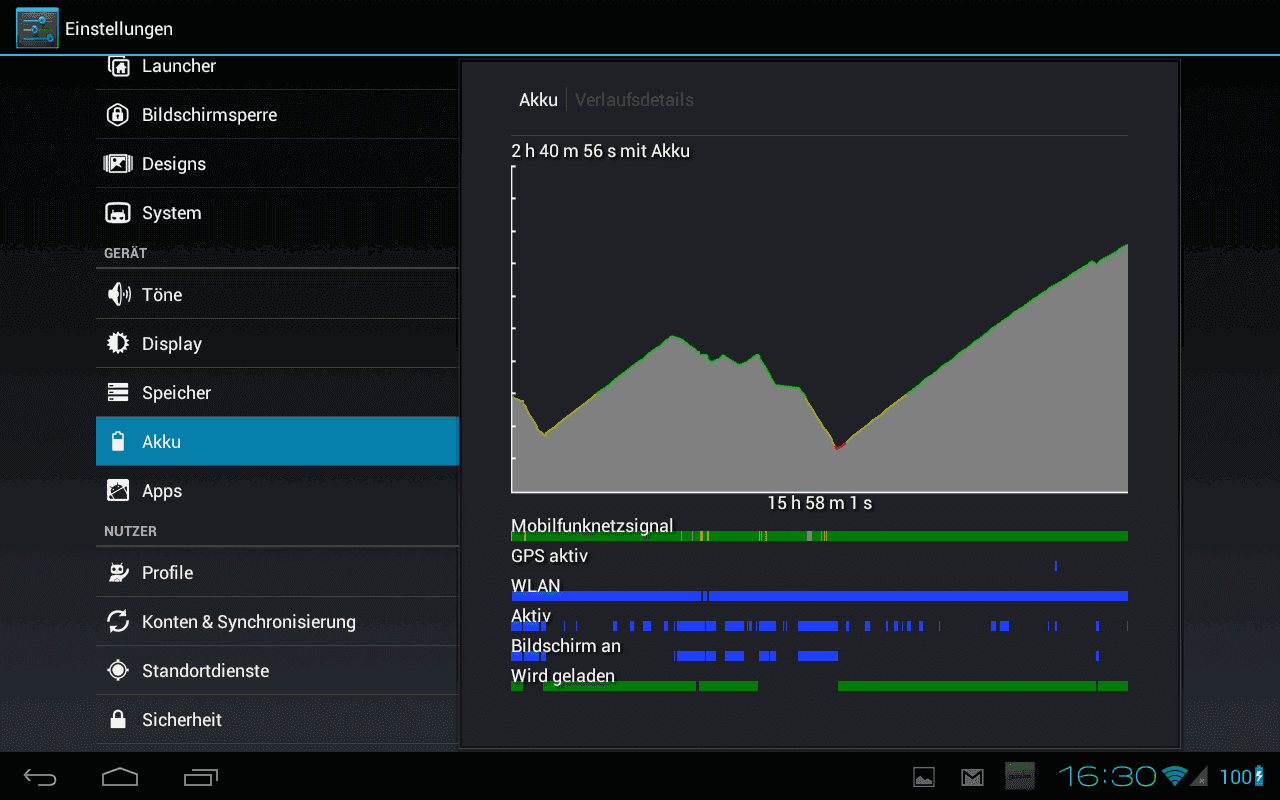

Erst einmal Danke an den Entwickler, die Rom läuft wirklich sehr gut. Aber ich hab ein Problem.
Das aufladen des Akkus geht seit dem ich die ROM habe sehr langsam. Ist die erste Rom auf dem Tablet. Auf dem Handy hatte ich mit CM9 ROMs nie das Problem.
Momentan läd sich das Tab nur mit ca. 10% pro Stunde auf. Gibts da irgendwie abhilfe. Früher war das Tab über nacht immer voll geladen.
Gruß Symm

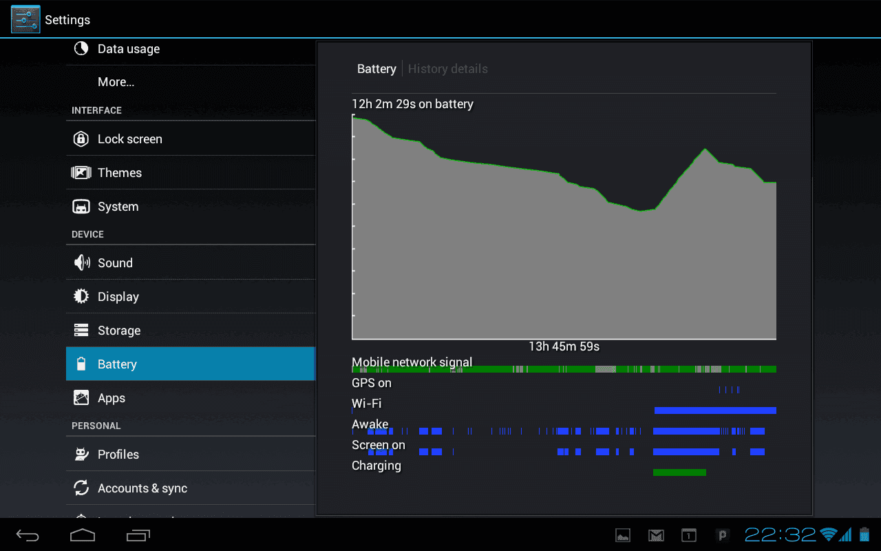

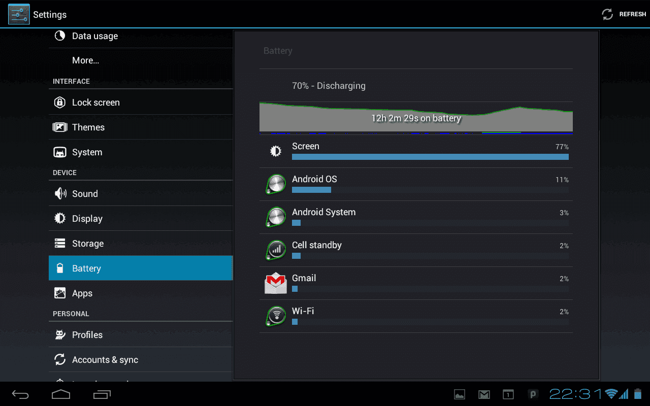

Wie laedst Du das Tablet? Ueber das Ladegeraet oder ueber USB Buchse vom PC? Ich habe keine Probleme am Ladegeraet, aber wenn ich unterwegs bin und ueber die USB vom Laptop laden moechte, muss ich das Tablet abschalten damit es ueberhaupt laedt. Scheint ein CM9 Problem oder Pershoot Kernel Problem zu sein.

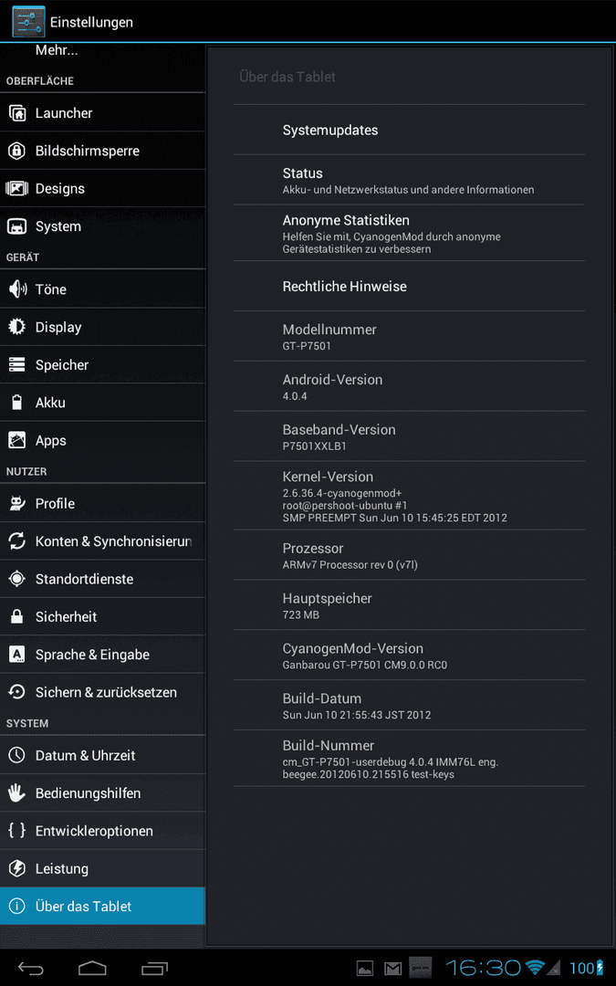

Ist ein bisschen seltsam. Ich habe dieses Problem eigentlich nicht. Wie du in den angehaengten Screenshots sehen kannst komme ich a) ziemlich weit mit einer Batterieladung und b) geht die Ladung schnell hoch wenn ich ans Netzteil gehe.
Auf welcher Version meines ROMs bist Du gerade. Ich weiss da ein Bug in Pershoots Kernel war der ein Problem bzgl. Batterie Ladung/Entladung produzierte. Eventuell hilft es wenn Du auf mein neuestes ROM umsteigst, da ist definitiv der neueste Pershoot Kernel drin.

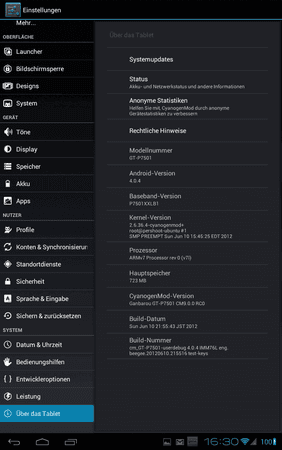

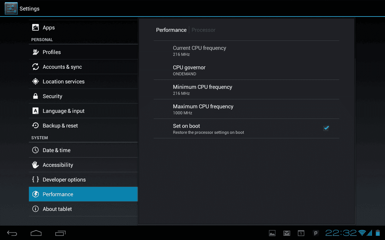

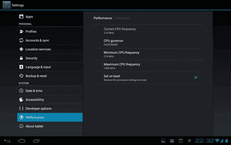

So hab mal 2 Screenshots angehängt. Einmal die SysInfo und dann die Akku Info. Wie gesagt er letzte große Ladezyklus entspricht ca. 8 Stunden und da kommen nur ca. 70% bei rum :(
