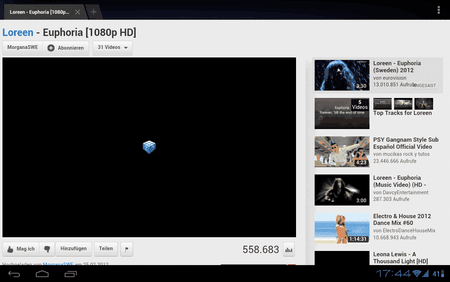

Aber: Ich habe gerade auch festgestellt, dass ich mit den Browsern keine Youtube Videos wiedergeben kann, wenn ich ganz normal die Desktopversion von youtube.de öffne.
Es ist nur ein kleiner blauer Würfel in der Mitte. Die Youtube-App hingegen funktioniert. Ich bin der Meinung, dass das schonmal funktioniert hat.
Ein Screenshot folgt gleich.
Dank euch nochmal.
Gruß Thomas
Edit: Mit Firefox-Beta können die Videos auf Youtube wiedergegeben werden, allerdings ohne Ton. Der Screenshot aus dem Standard Browser ist nun im Anhang.

Du benutzt die Desktop-Seite von YT? Dann schalt mal auf HTML5 um.

Ja, ich habe im Standard Browser den UserAgent auf "Desktop" gesetzt, weil ich gern alle Seite im Desktopformat angezeigt haben möchte.
Aber du hast recht, im Androidformat(mobil) funktioniert Youtube. Hmm, verstehe nicht wo da der Unterschied liegt.
Und wie schalte ich auf HTML5 um? Habe im Browser keine Einstellung gefunden, oder meinst du damit nur die Umstellung auf die Mobile Ansicht?

In der Desktopversion von YT kann man in einer versteckten Option einstellen, dass testweise HTML5 statt Flash für die YT-Videos verwendet wird.
Wenns dich interessiert, schau ich dann, wo. Ich weiß es nicht mehr genau.
...vom S2 getapatalked...
Die versteckte Option würde mich schon mal interessieren. :) Sorgt dann also HTML5 dafür, dass die Videos abgespielt werden können?
Weiß du eventl. auch warum man über Firefox keinen Ton hören kann?
Für HTML5 schau dich dort mal um:http://www.youtube.com/testtube
Dort sollte man irgendwo was finden, um HTML5 statt Flash zu nutzen, auf dem Tab hab ich es allerdings noch nicht ausprobiert.
