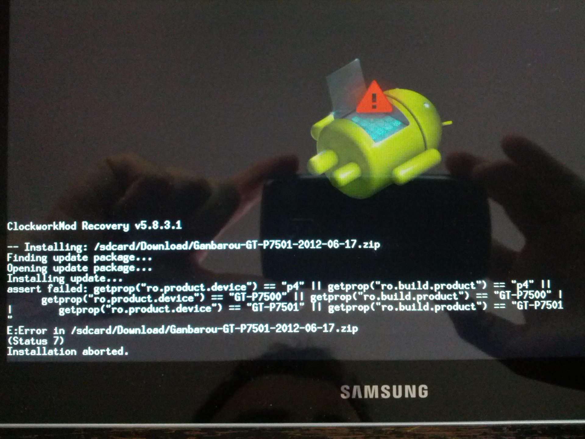

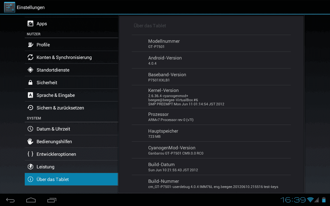

leider bekomme ich die aktuelle Version (vom 17.06.) nicht installiert. Derzeit habe ich die vom 11.06. drauf und die läuft auch soweit. (siehe Sys-Info im Anhang).
Ich bekomme einen Fehler Status 7 und scheint irgendwie mit GT-P7500 und GT-P7501 durcheinander zu kommen.
Ich habe das GT-P7501 und auch diese Version vom 11.06. derzeit installiert. Allerdings musste ich zum rooten und Recovery drauf spielen eine P7500-ROM anfangs drauf machen (siehe hier: https://www.android-hilfe.de/forum/...chirmflackern.212147-page-2.html#post-3427396) und beim Starten wird mit bis dato "10.1" und nicht "10.1N" angezeigt. Habe daher auch schon versucht die GT7500-Version zu installieren, aber kommt der selbe Fehler bei raus.
Jemand eine Idee was ich machen kann? (außer Full-Wipe :-/)

AcoSys schrieb:
Und kann man Screenshots im Recovery machen?
Nein, das geht nicht.
Aber wegen dem Status 7 hat beegee schon eine Lösung geboten:
beegee_tokyo schrieb:
Wenn Du mein ROM trotzdem flashen willst kannst Du folgendes machen:
a) Oeffne das ROM.zip file in 7Zip oder WinZip. Nicht extrahieren, nur im ZIP Manager oeffnen. Oeffne das ROM.zip auf Deinem PC oder MAC oder Linux, nicht auf dem Tablet.
b) Navigiere durch das ROM => META-INF->com->google->android. Da siehst Du die Datei updater-script.
c) Editiere die Datei mit einem Texteditor (nicht Wordpad oder Word!)
d) Loesche:
Code:
assert(getprop("ro.product.device") == "p4" || getprop("ro.build.product") == "p4" ||
       getprop("ro.product.device") == "GT-P7500" || getprop("ro.build.product") == "GT-P7500" ||
       getprop("ro.product.device") == "GT-P7501" || getprop("ro.build.product") == "GT-P7501");
e) Speichere und schliesse updater-script.
f) Normalerweise sollte der ZIP Manager jetzt fragen ob Du die Datei aktualisieren moechtest. Sag einfach ja.
g) Kopiere die ROM.zip wieder aufs Tablet, jetzt sollte das flashen funktionieren.
Ist nicht so kompliziert wie es sich vielleicht anhören mag.
Reaktionen: AcoSys
Alles klar, hat funktioniert. Den Post mit der Änderung habe ich wohl übersehen. :blushing:
Danke jedenfalls.
