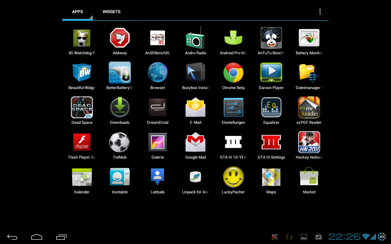

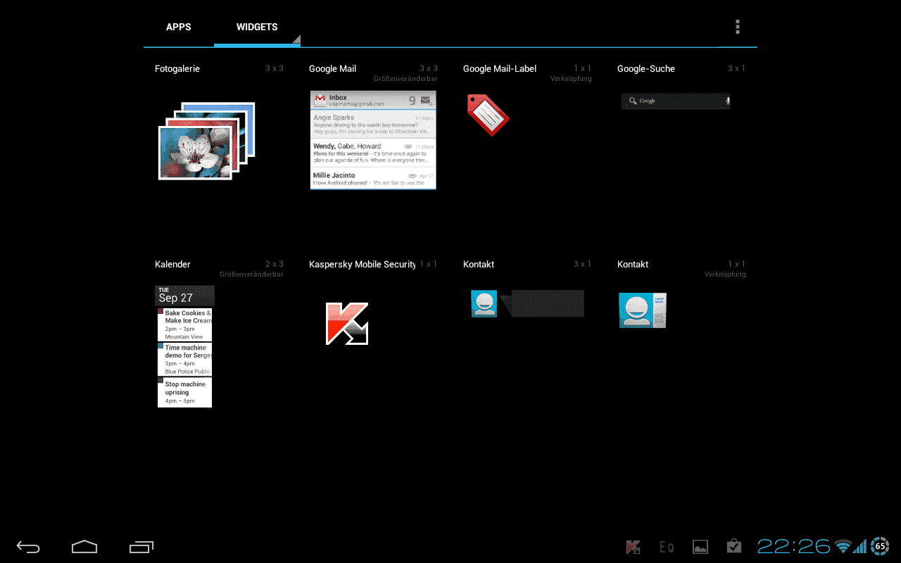

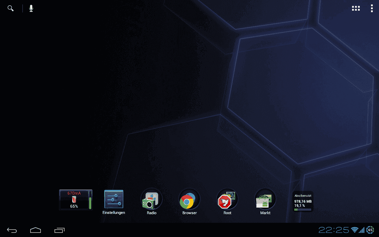

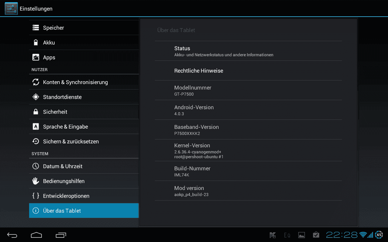

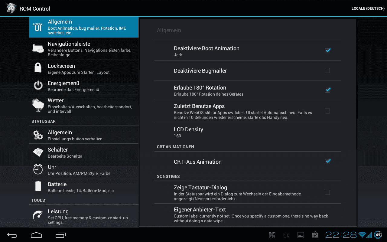

Tante Edit: wie von Flexx gewünscht hab ich mal ein paar Pics vom ROM hochgeladen.
Mach sie hier rein da ich den OP nicht mehr bearbeiten kann.:) Sind aber die Bilder der 23er Version. Die Anderen sind für mich ohne 3G nicht zu gebrauchen.:(

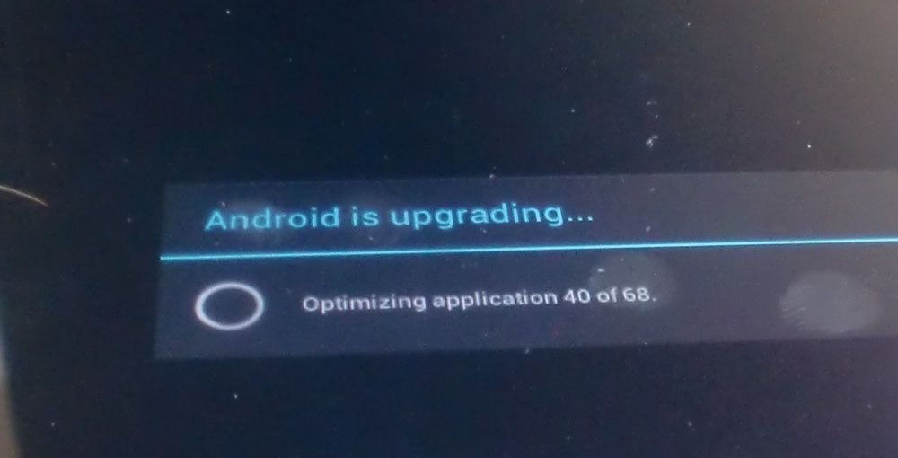

ICS funzt soweit, aber irgendwie komme ich aus den Menus nicht mehr zurück. Fehlermeldung: Leider wurde SYSTEM-UI beendet. Screenshot im Anhang.
Irgend etwas habe ich verkehrt gemacht, habe eigentlich alles Schritt für Schritt aus den Anleitungen nach gemacht. Finde meinen Fehler nicht.

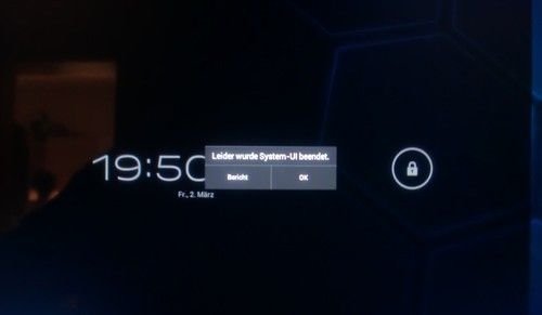

Alles Schritt für Schritt befolgt, nun kommt diese Fehler Meldung:
siehe Anhang.
FEHLER GEFUNDEN! (Nachdem ich es nochmal gemacht hatte)
Unbedingt einmal build26 booten, anschliessend build27+gapps flashen.
Alles so wie ihr es beschrieben hattet.
Ohne boot ins b26 kommt dieser Bildschirm nicht:
siehe Anhang
Komisch das es bei mir auch anders gefunzt hat. Scheinbar ist mein Tab nicht so wählerisch:flapper:. Aber gut das es nun bei dir funzt.:smile:
Hier das Bild was noch fehlte.
Dieser Bildschirm erscheint nicht wenn man einfach keine Anleitung lesen kann und dadurch nicht das b26 bootet:rolleyes2:
