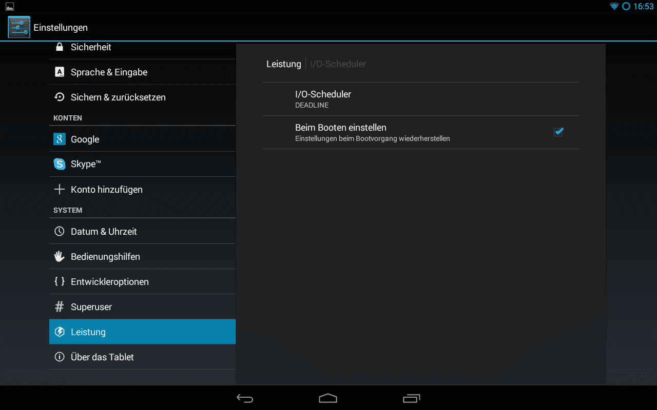

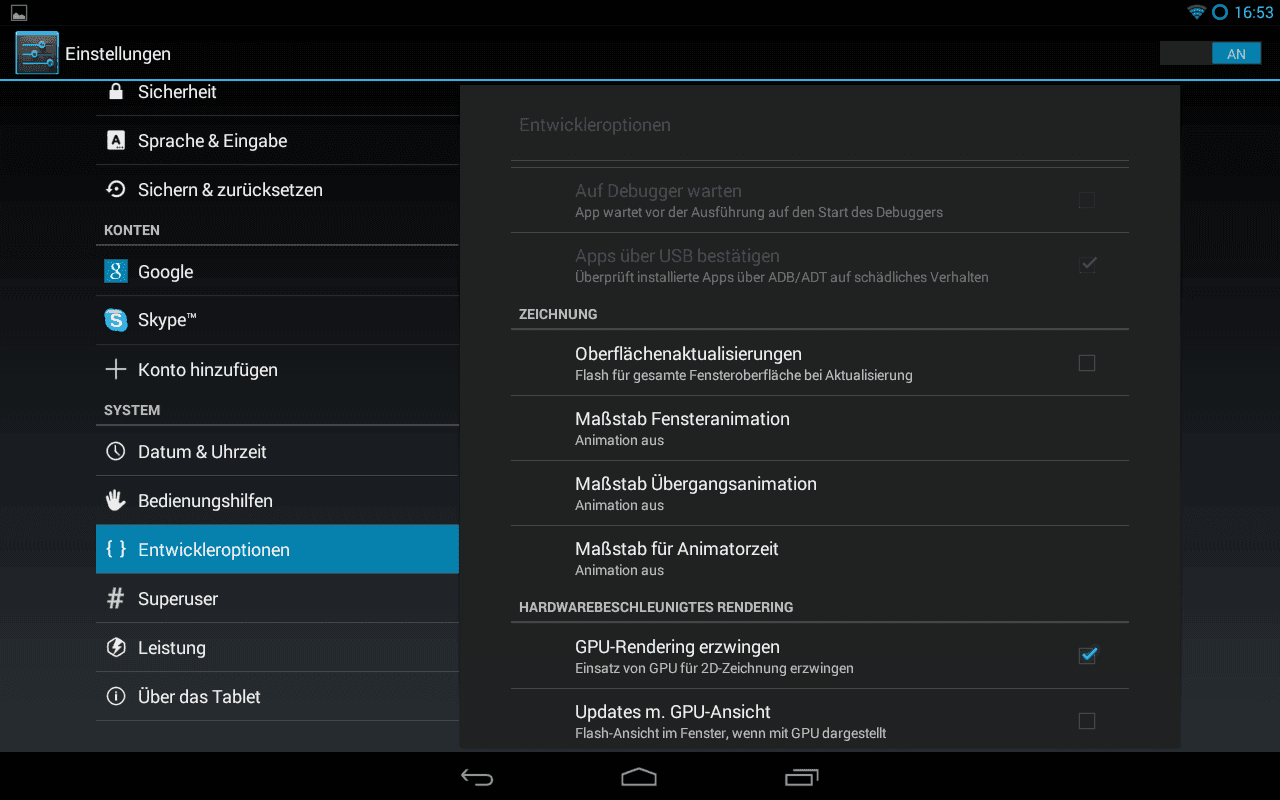

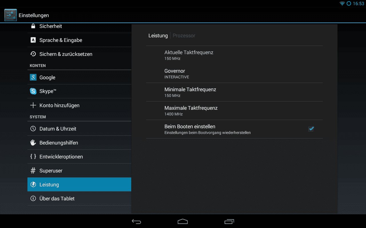

Hallo, hat jemand schon versucht das System zu optimieren? Ich meine Anpassungen unter Leistung Prozessor, Scheduler...
Ab und an stockt es beri mir
Ich habe den A1 Kernel v1.9 am laufen und kann folgende Einstellungen, siehe Bilder empfehlen.

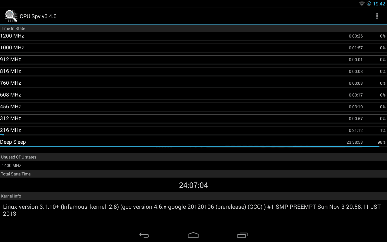

Kernel gibt es hier https://www.android-hilfe.de/forum/...1-p75xx-a1-kernel-v1-9-25-05-2013.290380.html
Deepsleep siehe Bild, kleiner Tip, denn besten Deepsleep Wert erhält man wenn man das Tab vor längerem verlassen neu startet, Wlan im Standby auf ''nie'' oder ''nur wenn angeschlossen'' stellt und Apps mit Push Funktion meidet.
Das ist unter anderem auch der Grund warum ich nach einer softwareseitigen Neustart möglichkeit suche bzw. unseren Ganbarou Entwickler darum gebeten habe.
