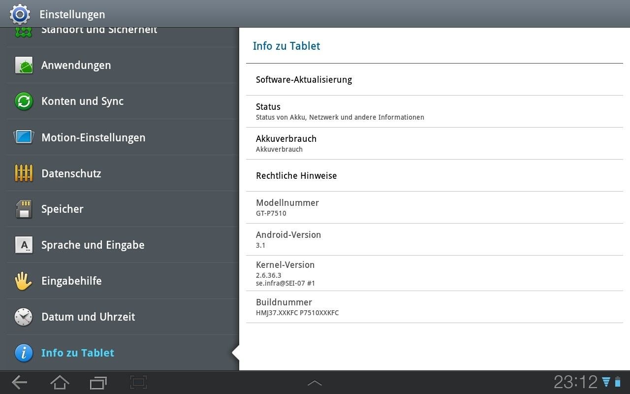

Samsung Stock ROM [P7510XXKFC]
für das Galaxy Tab 10.1 GT-P7510 (WiFi only)

- Europäisches ROM der WiFi only Version, Modell GT-P7510
- Android 3.1 mit TouchWiz UX

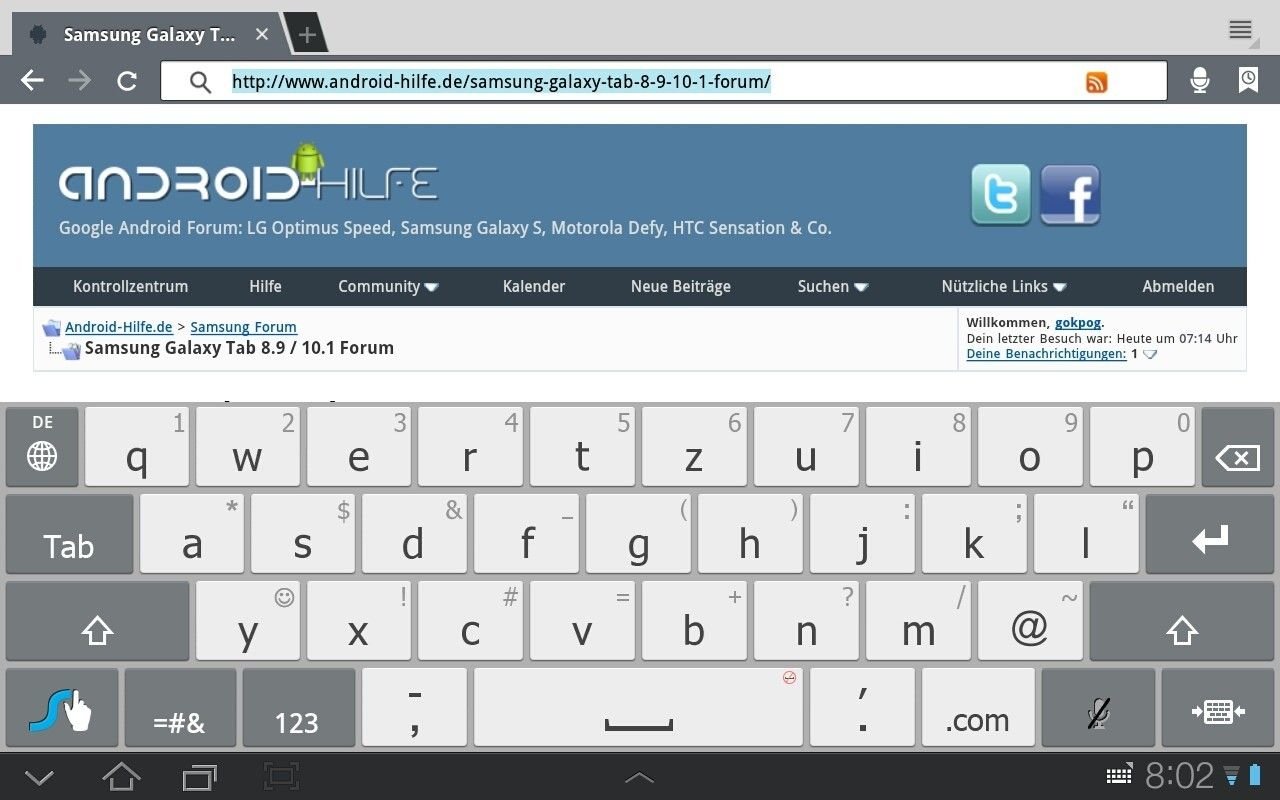

- Swype vorinstalliert

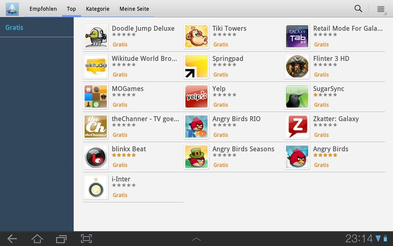

- Samsung Apps Store funktioniert

  • Es wurden (fast) alle Apps, die ich auf der Auslieferungsfirmware hatte, automatisch runtergeladen und installiert. Ein sehr praktisches Feature, das schon bei Gingerbread viel Zeit spart, funktioniert also auch mit Honeycomb!

Was macht der Lag bei der Texteingabe im Browser?
Da hat sich nichts geändert, noch genau gleich wie beim stock ROM bzw. beim GT-P7500 ROM.
:mad2: ...das nervt mich tierisch, auch wenn es das einzige ist.
In Opera Mobile ist der lag komplett weg. Aber ich mag den Stock Browser eigentlich ganz gerne, wegen dem wechseln würde ich nicht. Hängt auch "nur" so ne halbe Sekunde bis Sekunde hinterher und da ich auf onscreen Keyboards eh recht lahm bin, merke ich das kaum.
naja, ich bin da nicht langsamer als auf einer "normalen" tastatur und ich warte ja auch aufs tastaturdock.....ich werds einfach mal testen.
