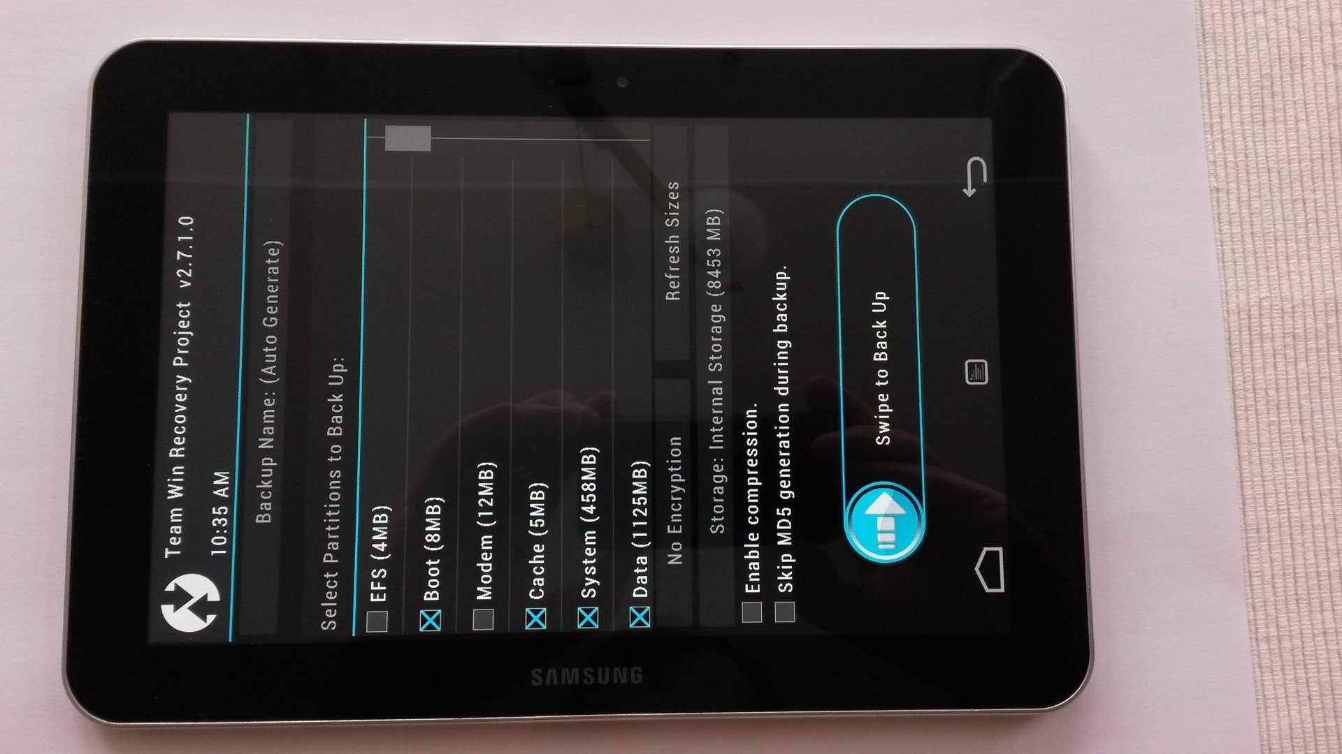

Edit: 06.03.2016
1. Wie gelange ich in den Download Modus ?
2. Wie gelange ich ins Recovery Menü
3. Flashen eines Recoverys mit Odin
4. Update des Recoverys
5. Backup erstellen und flashen der Rom
Um das Tab zu Rooten die Schritte 1-4 ausführen

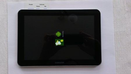

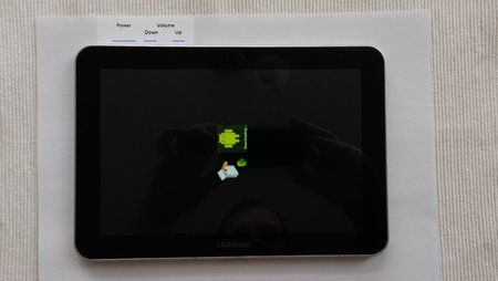

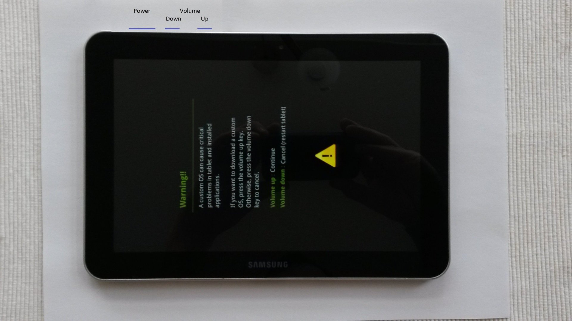

Zu 1. Wie gelange ich in den Download Modus ?
Hier zu müssen die Volume Down und Power Taste gedrückt werden,nach dem beidem Recovery und Download Symbole erscheinen mit der Volume Up das Download Symbol auswählen und mit der
Volume Up Taste bestätigen, dasTab ist nun im Download Modus.
Zu 2. Wie gelange ich ins Recovery Menü ?
Hier zu müssen die Volume Down und Power Taste gedrückt werden,nach dem beidem Recovery und Download Symbole erscheinen mit der Volume Down das Recovery Symbol auswählen und mit der
Volume Up Taste bestätigen, Tab bootet ins Recovery.

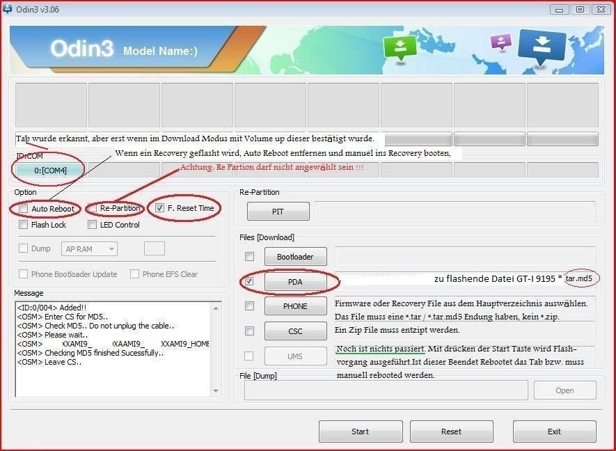

3. Flashen des Recovery TWRP mit Odin
Odin flashable:
twrp2870-20150814-p4wifi.tar.md5
twrp2870-20150814-p4.tar.md5
1. Odin 3.07 auf dem PC installieren Odin_v3.09_and_older.zip (6,53 MB) - uploaded.net
2. USB Treiber installiern USB_Drivers_1.5.27.0.rar (8,71 MB) - uploaded.net
3. Download des Recoverys TWRP
4. Odin 3.07 als Admin starten
5. Tab in den Download Modus bringen und mit Volume Up bestätigen, und per USB mit dem PC verbinden.
Odin sollte jetzt das Tab erkennen, sichtbar an der COM adresse oben links.
Wenn nicht sind die Treiber nicht installiert.
6. Auto reboot deaktivieren, Factory reset aktivieren Repartion darf nicht aktiviert werden.
7. unter PDA das Recovery mit *.tar bzw *.tar.md5 auswählen.
8. Start drücken,wenn das Recovery geflasht ist, sichtbar an Odin ; (Pass) wird angezeigt ; das Tab manuell ins Recovery booten.
Warum manuell ? Es kommt vor das das Stockrecovery wieder hergestellt wenn Autoreboot aktiviert ist und das Tab durchbooted.

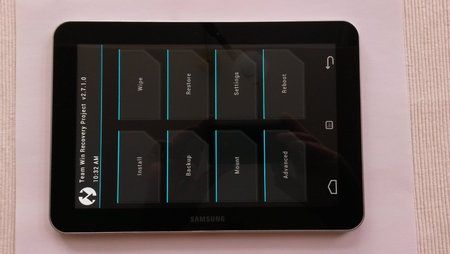

4. Update des Recoverys:
Recovery installable:
twrp2870-20150814-p4wifi.zip
twrp2870-20150814-p4.zip
1.hat dein Tab bereits ein Customrecovery ? zB.CWM oder TWRP
Wenn nicht benötigst du die aktuellste Version TWRP Version für dein Tab
2. Flashable TWRP Version im Verzeichnis Download speichern
3.ins Recovery booten und unter Install und das neuste TWRP auswählen und installieren .
4.Reboot ins Recovery,
5. Flashen der Rom:
p4wifi (GT-P7510): WIFI only tablet.
aosp-5.1.1-p4wifi-20160215.zip
p4 (GT-P7500): Cellular / 3G tablet.
aosp-5.1.1-p4-20160215.zip
Lollipop gapps:
For AOSP 5.1.x
- p75xx-gapps-L-7-17-15.zip
root: SuperSU
BETA SuperSU v.2.52
Weitere Dateien für P7500 / 3G nutzer
Install I9103XXLQ3 modem
[MOD][09.09.2012] Enable Voice Call For ROMs Based ON [Stock ICS & CM9 & CM10 & AOKP]
ICS Audio HAL
This ROM uses a new open source audio HAL written for the Android 5.0 API. Install this to use the old ICS audio HAL.The audio dock will work with this.
p75xx-ICS-AudioHAL-20150110.zip
p75xx-ICS_AudioHAL-AOSP_5.1.0-20150311.zip
1. Rom (Wifi oder. 3G )und Gapps für 5.1 und die aktuellste Supersu.zip in Verzeichnis Download speichern
2. ins Recovery booten

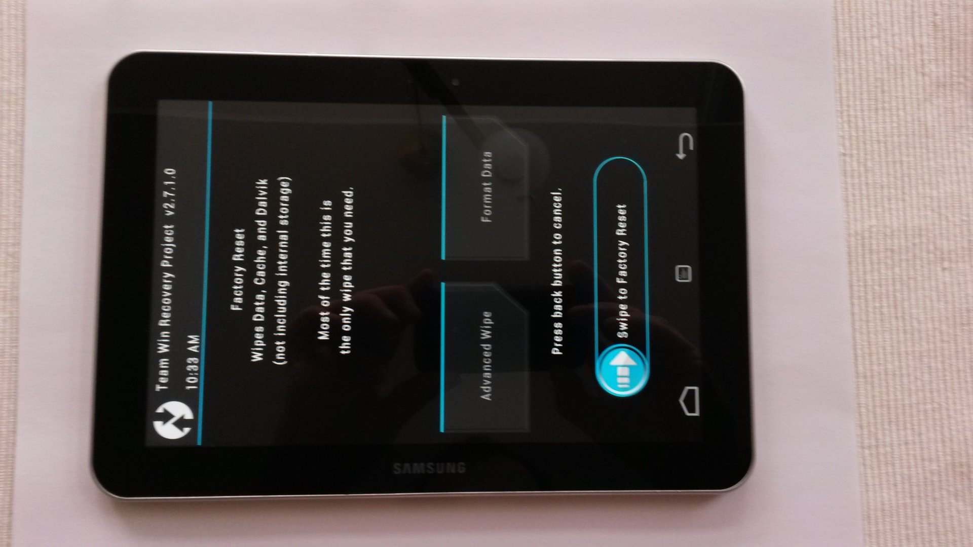

3. unter Backup ein Backup der betsehenden Rom erstellen, bitte auch EFS und Modem anwählen
4. dann unter Wipe: factory Reset,Wipe Cache und Dalvik ,unter Advanced ; wipe System ausführen.
5. unter Install die Rom, Gapps und Supersu.ZIP anwählen.
6. Wipe Cache und Dalvik ausführen.
7. Reboot System
Neustart kann 10- 15 min dauern.
Link zum Orginal Thread bei XDA [ROM][Unofficial][AOSP] Android 5.1.1 Lollipop

Erläuterung:
Clean install: Factory reset ; Wipe Cache und Wipe Dalvik sowie Format System und Format / wipe Data ( nicht Data media ) sonst ist euer Tablet völlig Jungfräulich
Data / media wird euch als " Eigene Dateien " angezeigt.
Dirty flash; flashen der Rom über die bestehende mit anschließenden wipe Cache und Dalvik.
