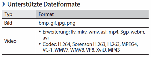

Das Format wird vom Standardplayer nicht unterstützt. Die Liste der unterstützten Formate aus der BDA hab ich angehängt.

Danke für deine schnelle Antwort, bedeutet das jetzt wenn ich meine Videos nicht nochmal umwandle kann ich sie nicht auf dem Tab ansehen. So wie ich das jetzt verstehe, kann ich den/die Standardplayer ja nicht änden.
Gr. Alex
Das stimmt, du kannst sie ohne Konvertierung auf dem Tab nicht ansehen. Suche dir im Play Store einen alternativen Player aus, der das Format beherrscht.
