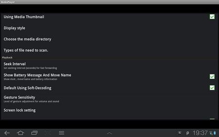

Ich hatte die gleichen Probleme.
Ich nutze nun die App-Kombi "upnplay" für den Zugriff auf den Upnp-Server und als Abspiel-App für Videos den "MoboPlayer". Beim MoboPlayer ist noch eine Einstellung vorzunehmen, dass kein Hardware- sondern nur Software-Decoding verwendet wird. Danach waren alle Probleme gelöst und die Videos starten nun sofort und ruckeln nicht mehr.
Achja, der MoboPlayer wollte beim ersten Start eines gestreamten Videos noch ein Codec-Paket herunterladen. Das habe ich natürlich zugelassen, danach gings dann richtig los.

D A N K E. . . !
Ca. zwei Wochen verschenkte Lebenszeit und dann alles innerhalb von Sekunden gelöst...:thumbsup:
Danke nochmals und einen schönen Abend noch...
