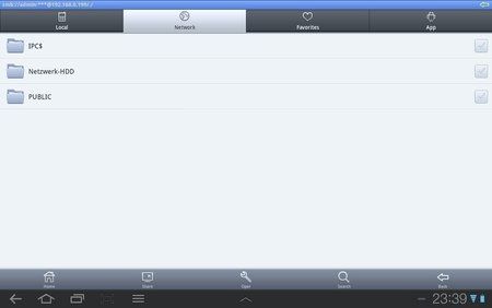

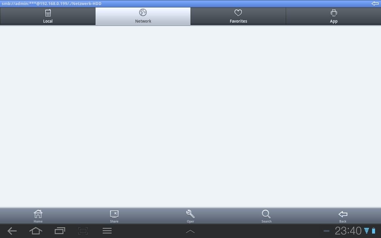

Okay anbei zwei Bilder. Das erste zeigt die Ordner auf der festplatte. Das zweite wenn ich einen Ordner öffne. Wie zu sehen leer. Dr ist aber nicht leer. Da sollten unterschiedlichste Daten und Ordner sein.

Joschi75 schrieb:

Hat vielleicht jemand eine Idee warum Dr mir den Verzeichnis Inhalt nicht anzeigt.
Liegt es an einstellungen der festplatte oder der apps.
Ich brauch wirklich dringend Hilfe.
Ich hab leider bis jetzt kein konkretes wissen darüber was das problem sein könnte routergus.. Ich hab nun mein tab 10.1 zurück und hab auch auf ein freigegebenes verzeichnis zugegriffen... Kein problem.
Auch zeigt er als versteckt markierte dateien und verzeichnisse an.
Hast du sichergestellt daß die verzeichnisse die nicht angezeigt haben die gleichen berechtigungen haben wie die darüberliegenden?
Ich würde einfach mal die sicherheits-einstellungen von einem verzeichnis das angezeigt wird vergleichen mit dem das nicht angezeigt wird... Wenn es unterschiede gibt dann versuche die berechtigungen des verzeichnises auf das zu ändern was du in einem funktionierendem verzeichnis siest.
Übrigens - das eigene benutzerverzeichnis hat üblicherweise stärkere einschränkungen wer darauf zugreifen kann.
Generell denke ich nicht daß es an den apps liegt. Aber völlig auszuschließen ist es natürlich nicht.
Reaktionen: routergus
