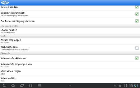

immanuelkant schrieb:
Mal was ganz Einfaches: Habt Ihre bei Skype unter Einstellungen das Häkchen bei "Videoanrufe aktivieren" gesetzt?
Den Button gibts bei mir nicht.:crying:
Hi peoples,
den Button "Einstellungen" gibts bei mir schon nicht.
Aber egal,nach einer Neuinstallation des Apps kam bei der Anmeldung die Meldung zwecks der Videotelefonie,die ich beim ersten mal weggedrückt habe.Bin auf "aktivieren" gegangen,und ZACK,es funzt:thumbsup:
GreetZZ
Andi
z1f77 schrieb:
Hi peoples,
GreetZZ
Andi
Es gibt garantiert die 3 waagerechten Striche unten in der Android-Leiste. Das ist das kontextsensitive Einstellungs-Menü. Du hast es wahrscheinlich nur nicht gefunden ....
Hab ich tatsächlich völlig übersehen!!!:cursing:
GreetZZ
Andi
