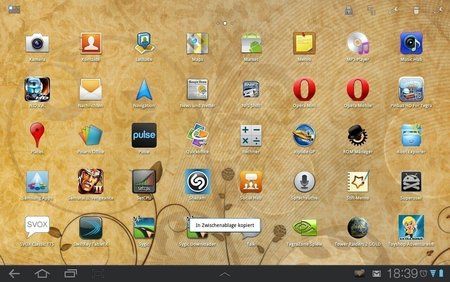

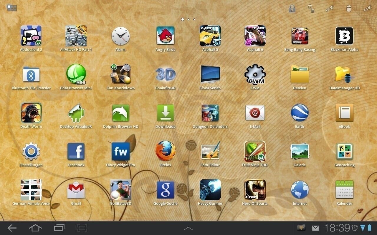

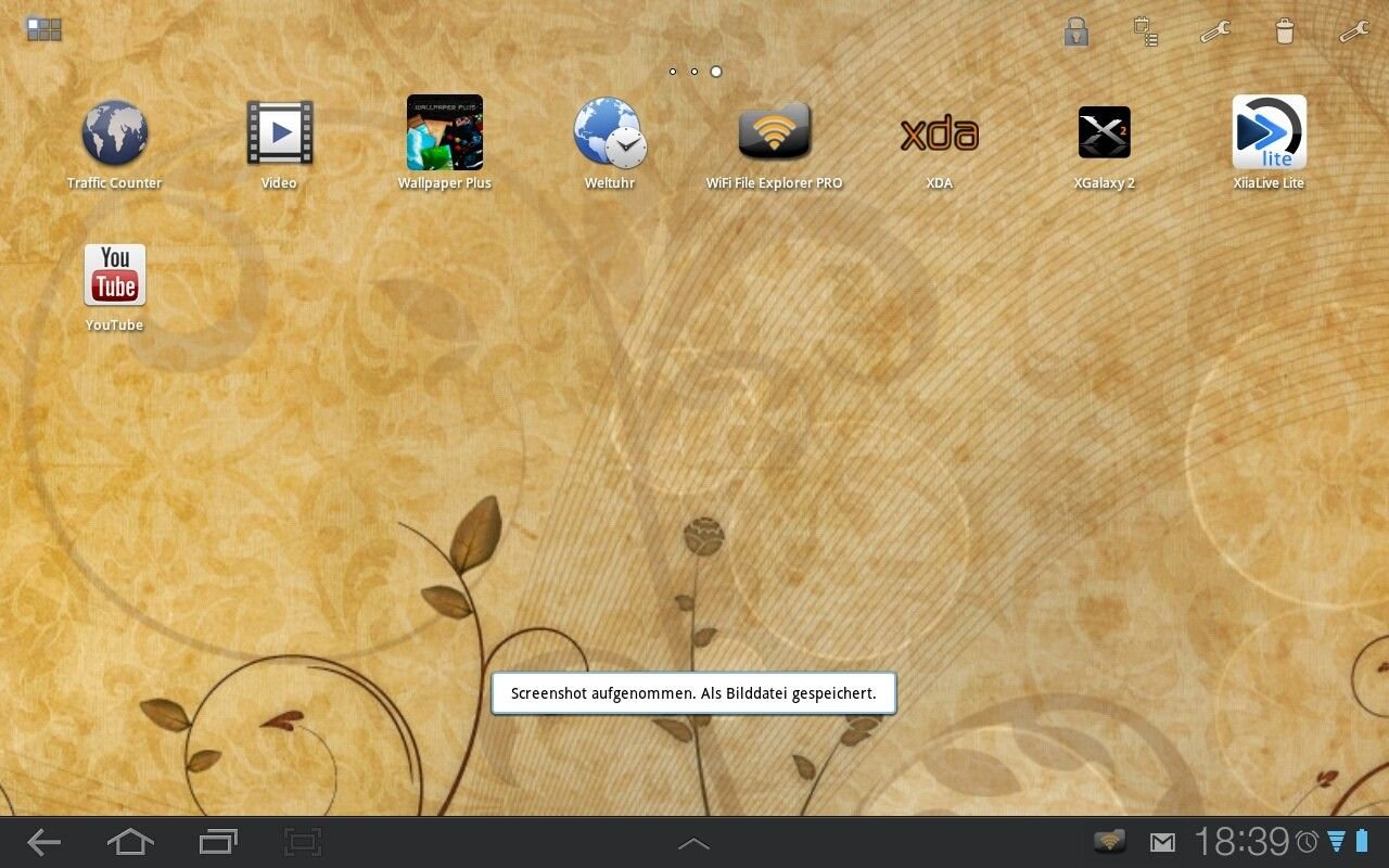

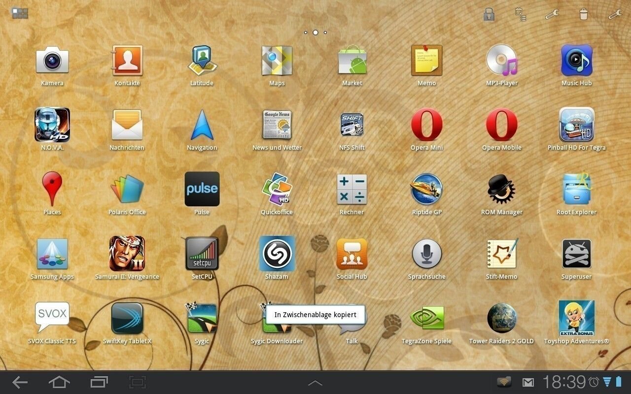

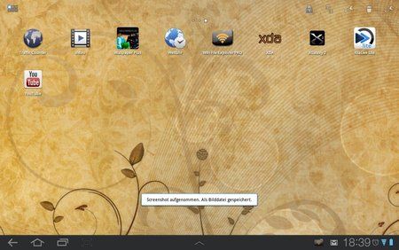

Hier meine Apps
ok und jetzt schreib bitte was du innstalliert hast das nicht bei den apps drin steht.
Wieso das was du auf den Bilder siehst ist was ich auf meinem Tab habe.
