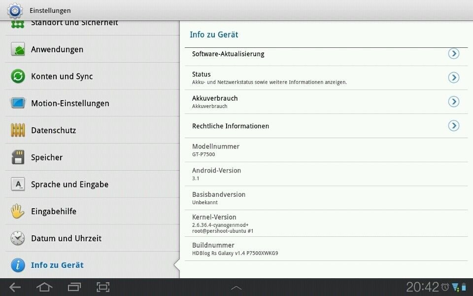

...ich würde gerne mal wissen was ihr so für Erfahrungen mit dem Galaxy Tab 10.1v unlocked und root bislang gemacht habt.
Ich habe mein Tab nach der Anleitung aus diesem Forum (vielen Dank!!) und aus dem XDA Forum unlocked und gerooted (skitzandroid-10-1v-root). Hat alles wunderbar funktioniert. Danach habe ich mir das ROM TB-Galaxy1.0.5 (Android 3.1, TouchWiz) geflasht. Alles schien Ok, alles funktionierte einwandfrei...nur dass das Tab tagsüber, wenn ich es nicht im Gebrauch habe, einfach aus gegangen ist. Alles neu geflasht, aber immer noch das gleiche Problem, über Nacht und bei wenig Nutzung am Tag geht es komplett aus. Habe dann das ROM ISI-Galaxy (XDA Forum) ausprobiert, aber genau das gleiche Problem. Akku voll, Energiesparoptionen alle aus gestellt...es geht einfach aus!
Seit gestern habe ich das ROM Rs_HDBlog_Galaxy_v auf dem Tab und bislang ist es sehr stabil und läuft super flüssig mit 1,4 Ghz. Diverse Apps stürzen manchmal ab (Root Tools, Ad free, ...) aber es gibt ja zum Glück gute Alternativen. Clock Work Mod Rom Manager bricht zusammen, wenn ich ein Backup erstellen will, aber das geht auch mit dem CWM Managerv2.0. CPU Master (Antutu) habe ich durch Set CPU ersetzt. Ad free habe ich mit AD AWAY ersetzt.
Wie läuft euer Tab, mit welchem ROM und mit welchem Kernel?
Meine Daten:
Ich freue mich auf reges Feedback :rolleyes2:!!
