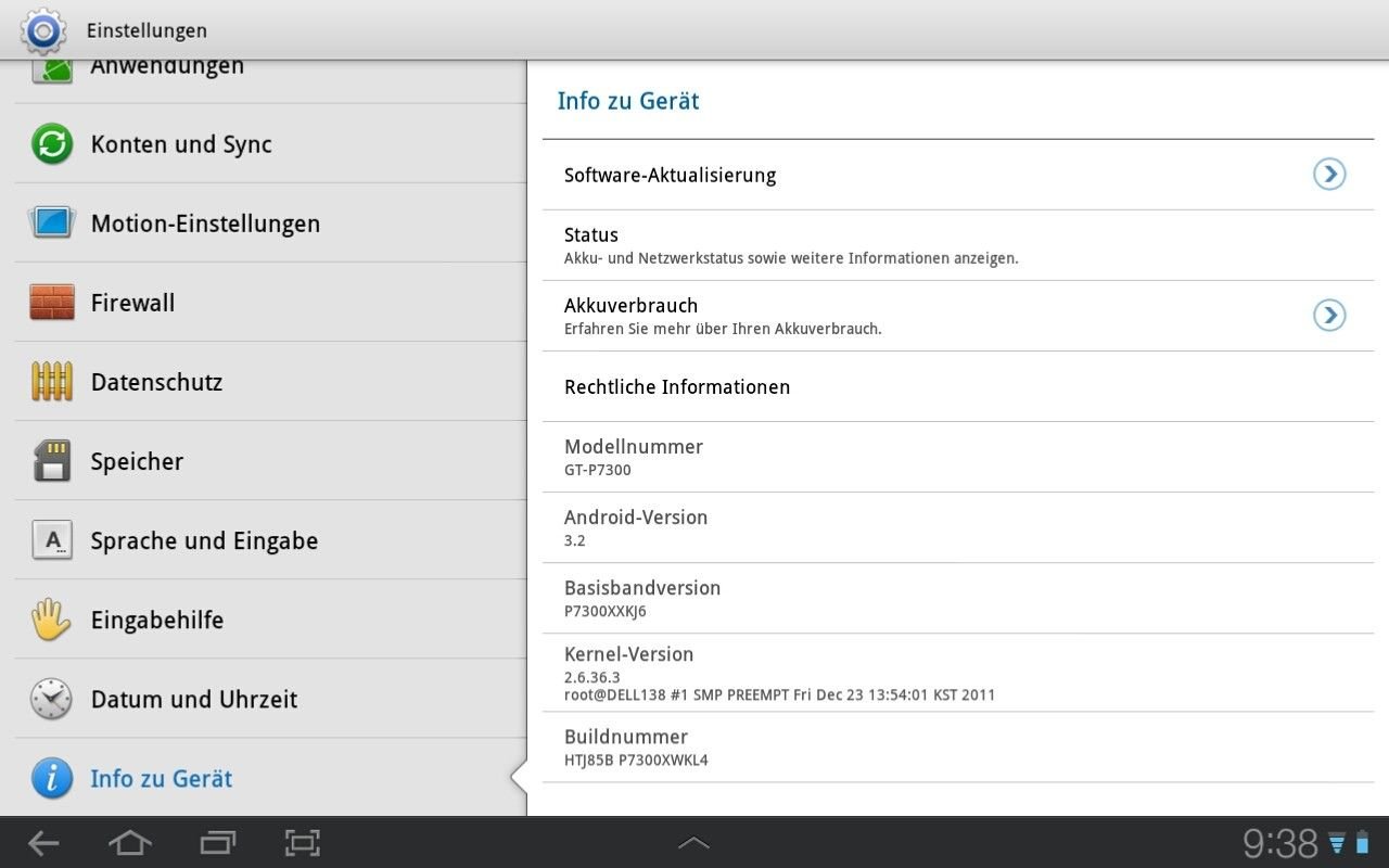

Update über das Tablet selbst schon probiert? s.h Abb
Aktuelle Kies Version gehe ich aus!

ich seh grad dass 3.2 das akutellste ist. dies wird auch aufm tablet angezeigt. kann es sein, dass das update das angezeigt wird nur das update für google play ist?

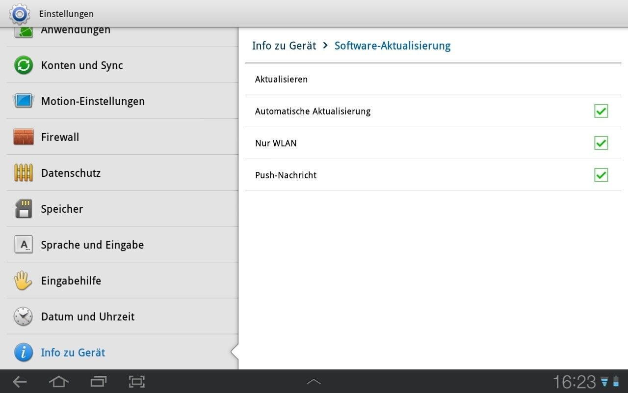

wieso werden mir die dann angezeigt? das is das was den besitzer so stört, dass auf seinem tablet dauernd die akutalisierung erscheint.
Ja die Hardware soll auch 100% gleich sein. Hat er mal die Länderkennung geändert? Wenn da die amerikanischen Updates angeboten werden?
Hier kannst du die Benachrichtigungen ausschalten! (Push Nachricht)

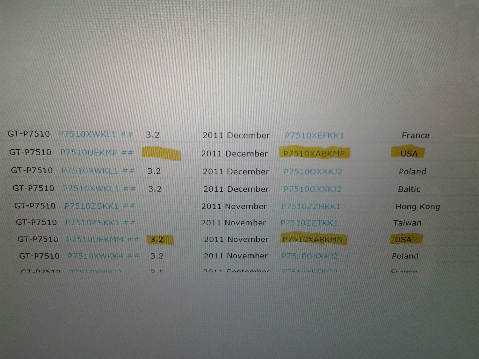

Ich denke dass dieses Tab bereits mit einer 7510er (USA) geflasht wurde, um auf die 3.2 Android zu kommen!
Darum kommen die Updates Angebote vom 7510er , wo das 7511er nix mit anfangen kann oder es bereits integriert ist!
