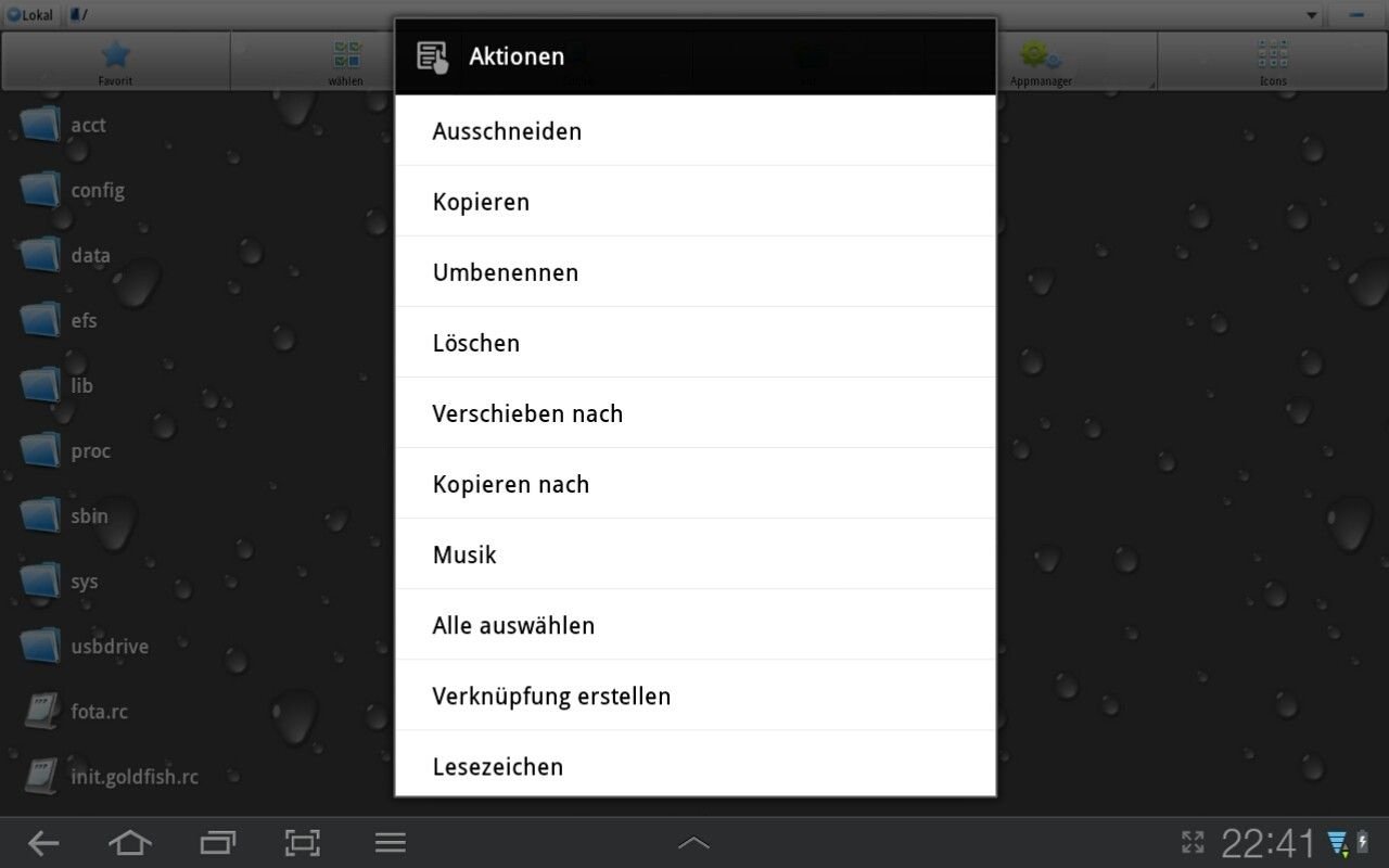

Ich würde gerne direkt vom Homescreen auf meinen USB Stick zugreifen wollen und nicht über den Umweg über irgendeinen Explorer. Weiß einer wie man den Ordner USB Drive auf den Homescreen verknüpfen kann?
Ich mach das mit dem ES Datei Explorer,den Ordner suchen und lange drauf drücken und im Menü dann Verknüpfung erstellen wählen.
