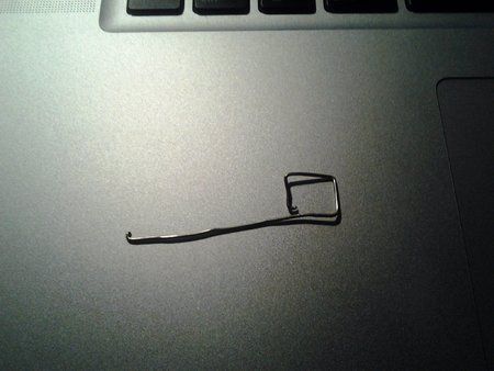

Nimm eine Büroklammer, bieg sie auf und mach vorne einen kleinen Haken rein. Klappt wunderbar, musste ich auch schon mal machen.
Das wars !
Super, mit der Büroklammer gings.
Jetzt ist die Micro-SIM wieder draussen, steckte ganz tief drinnen.

Mir ist leider dasselbe passiert, die Micro-SIM steckt jetzt wirklich tief im Slot drin. Kann jemand Fotos von seiner modifizierten Büroklammer machen?
hier mein provisorium mit dem tab aufgenommen.
ATTACH]47297[/ATTACH]
Irgendwie sah der kleine slot so aus, als wuerde nur eine micro-sim passen.
