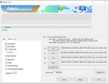

Wollte mein TAB A 2016 (SM-T 580) mit der Orignal Firmware von Samsung via Odin neues Leben einhauchen, da es nicht mehr
ordentlich lief. Die erforderliche DBT Firmware habe ich von der Updata Homepage geladen.
Meine Vorgehensweise:
-ZIP entpackt
-Odin 3-V3.12.3 gestartet
-vierteilige ROM (BL-AP-CP-und HomeCSC) in dieser Reihenfolge in Odin eingetragen
- Optionen Auto Reboot und Reset Time aktiviert
-ID-Com bestätigt
-Nach "Start" zeigt Odin in sekundenschnelle das grüne PASSS (dauert doch normalerweise mehrere Minuten)
- Failed 0
Und das wars, Reboot Fehlanzeige
Habe diesen Vorgang mehrmals wiederholt, mit gleichem Ergebnis.
Wo liegt mein Fehler ? Bin für jeden Hinweis dankbar.
Zip

Laut deinem Screenshot nutzt du überall die selbe Datei.
Versuch mal die eine Datei nur in AP zu packen...
@Martin71
Schau mal genau hin.
Der Eintrag bei CP war falsch, da mein TAB kein Modem hat, also die
WiFi Ausführung. Habe daraufhin nur die Felder BL-AP-CSC gefüllt, allerdings mit dem
gleichem Ergebnis . Unter CSC habe ich in den 2 Flashs jeweils gewechselt zwischen
CSC und Home CSC . Das Feld CP blieb bei beiden Varianten leer.
Ich gebe aber nicht auf, werde morgen verschiedene Odin Versionen testen.
