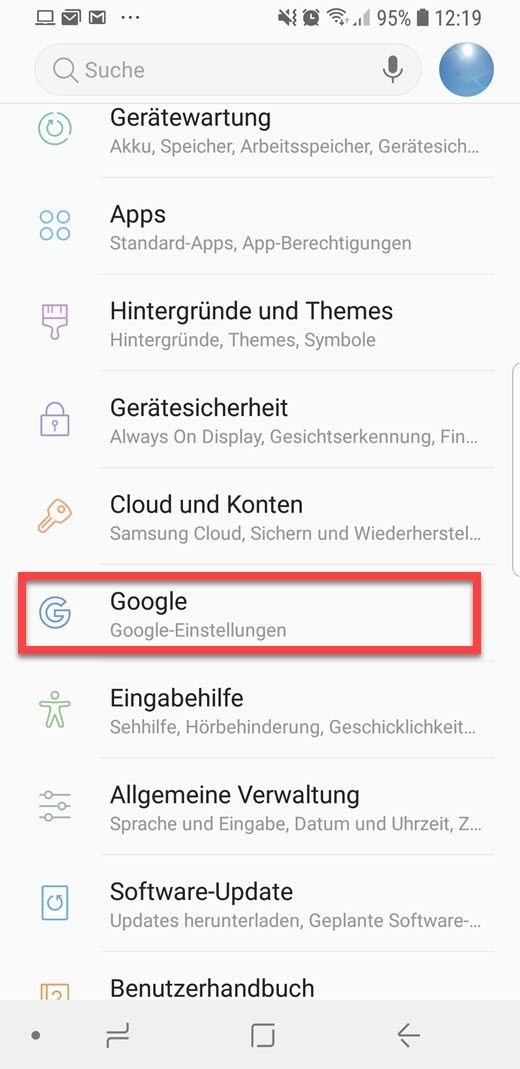

gestern durfte ich feststellen, dass unser Familientablet (Samsung Galaxy Tab A 2016 - SM-T580) ein Problem mit der Verbindung zum Google Play Store hat.
Bei näherer Untersuchung stellte sich heraus, dass der Menüpunkt Google nicht mehr unter Einstellungen zu finden ist. Im Screenshot habe ich rot markiert, was auf dem Tablet fehlt und auf meinem S8 noch zu sehen ist.
Auf dem Tablet läuft ein Android 7.0 - Aktueller Stand. Das Tablet "funktioniert", solange man nicht auf Funktionen zugreift, die das Google Konto erfordern. Internetverbindung ist nicht beeinträchtigt.
Besondere Herausforderung: Das ich momentan nicht weiß, ob ich eine brauchbare Datensicherung habe, soll das Tablet nicht zurückgesetzt werden. Alle Spielstände wären verloren, und dann hätte ich drei ziemlich mies gelaunte "User" zu Hause.
