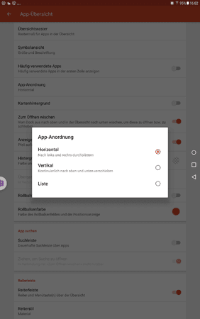

Das müsste eigentlich auch in der kostenlosen Version funktionieren. Bei Dir ist es in App-Übersicht-Appanordnung offenbar “vertikal“eingestellt. Drauftippen und “horizontal“ einstellen.
