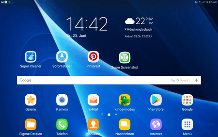

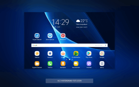

Hallo Community,
ich habe einen Tab A6 10.1" LTE. Seit heute habe ich das Problem, dass ich nicht vernünftig einen Hintergrundbild einstellen kann. Wenn ich auch die Standardbilder vom Tablet benutze kommt am Ende immer ein unscharfes Bild raus, weil es gezoomt ist, ja sogar bei Standardbilder. Ich habe auch schon Wallpapers gedownloadet im passenden Format, die Vorschau ist immer OK, wie es sein sollte, aber am Ende habe ich immer wieder ein Bild, welches vergrössert worden ist und somit unscharfes ist.
Vergleiche 2 Bilder unten !
